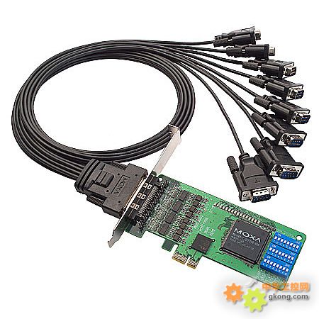

8串口RS-232/422/485 PCI Express聪明型多串口卡
简介
CP-118EL是一款聪明型PCI Express多串口卡,针对POS和ATM应用而设计,可以用于工业自动化制造系统和系统集成。CP-118EL可以兼容任何主流操作系统,它的8个RS-232/422/485串口均可支持高达921.6 Kbps的通信速率,并提供全调制解调器控制信号,确保与外围串口设备的兼容性。此外,由于该卡片使用的是PCI Express x1插槽,从而适用于任何类型的PCI Express插槽。
特点
  • PCI Express x1
  • 串口通信速率可达921.6 Kbps
  • 芯片内建128字节的FIFO以及芯片内建H/W,S/W流控功能
  • 适用于多种RS-232/422/485接口的电缆/连接盒
  • 针对Mini型计算机的低挡板设计
  • 驱动支持Windows 2003/XP/2000,Linux,Unix
  • 板载15 KV ESD保护
硬件 通信控制器:MU860 (兼容16C550C)
总线接口:PCI Express x1
连接器:VHDCI 68
串口 口数:8
串口标准:RS-232/422/485
板数:最大4 / PC
线性保护 ESD保护:板载15 KV
性能 波特率:50 bps ~ 921.6 Kbps
串口通讯参数 数据位:5,6,7,8
停止位:1,1.5,2
校验位:None,Even,Odd,Space,Mark
流量控制:RTS/CTS,XON/XOFF
信号 RS-232:TxD,RxD,RTS,CTS,DTR,DSR,DCD,GND
RS-422:TxD+(B),TxD-(A),RxD+(B),RxD-(A),GND
RS-485-4线:TxD+(B),TxD-(A),RxD+(B),RxD-(A),GND
RS-485-2线:Data+(B),Data-(A),GND
驱动支持 操作系统:Windows (2000,XP/2003/Vista/2008 x86/
x64),Windows CE 5.0,Windows XP Embedded,DOS,
Linux 2.4,Linux 2.6 (x86/x64),FreeBSD 4/5,QNX 6,
SCO Open Server 5/6,UnixWare 7
机械特性 尺寸:67.21 x 132 mm (2.65 x 5.20 in)
工作环境 工作温度:0 ~ 55 °C (32 ~ 131 °F)
工作湿度:5 ~ 95% RH
存储温度:-20 ~ 85 °C (-4 ~ 185 °F)
安规认证 FCC:Part 15 Class B
EMS:EN55024,EN61000-3-2,EN61000-3-3,
EN61000-6-2,IEC 61000-4-2,IEC 61000-4-3,
IEC 61000-4-4,IEC 61000-4-5,IEC 61000-4-6,IEC
61000-4-8,IEC 61000-4-11
电源需求 电源要求:860 mA (3.3V)
保修保修期:5年
