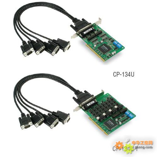

4口工业型RS-422/485 通用 PCI多串口卡,带2KV光电隔离保护
简介
CP-134U经济型工业通信多串口卡专为工业自动化系统整合商、长距离多点PC-based数据撷取而设计。
RS-485通讯具备内建的自动数据流量控制
RS-485通讯需要精准地掌控line driver启动及关闭的时间。CP-134U配备具有内建ADDC™的MoxaTurbo Serial Engine™芯片,从CP-134U发送RS-485封包就跟使用RS-232一样简单。
RS-485多节点模式最高可在1.2公里内连接31个设备
CP-134U Universal PCI串口通讯卡提供4个RS-422/485串口,每个串口最高速率可达921.6 Kbps。在RS-485模式下,串口可以在1.2公里内连接多达31个以daisychain方式连接的RS-485设备。针对长距离的RS-485传 输,CP-134U也提供一款具备2 KV隔离保护的CP-134U-I供您选择,避免设备受到损害。
特点
  • 超过800 Kbps 数据吞吐量,效能全球第一
  • 2口具备ADDC™ RS-422/485接口速率高达921.6 Kbps
  • 2线/4线 RS-485传输距离最长可达1.2 km
  • 内建15 KV ESD 突波保护或可选择2 KV光电隔离保护
  • 支持128 byte FIFO驱动程序和内建软硬件流量控制
  • 通用的PCI可兼容3.3/5V的PCI和PCI-X
  • 支持Windows 2003/XP/2000/98/ME、Linux、UNIX驱动
  • 提供节省空间的low profile通讯多串口卡可供选择
硬件 通用控制器:MU860 (兼容16C550C)
总线:32-bit Universal PCI
连接器:孔式DB44
串口 口数:4
串口标准:RS-232/422/485
板数:最大4 / PC
线性保护 ESD保护:板载15 KV
光电隔离:2 KV(仅CP-134U-I)
性能 速率:50 bps到921.6 Kbps
串口通讯参数 数据位:5,6,7,8
停止位:1,1.5,2
校验位:None,Even,Odd,Space,Mark
流量控制:RTS/CTS,XON/XOFF
I/O地址/IRQ:BIOS分配
信号 RS-232:TxD,RxD,RTS,CTS,DTR,DSR,DCD,GND
RS-422:TxD+(B),TxD-(A),RxD+(B),RxD-(A),RTS+(B),
RTS-(A),CTS+(B),CTS-(A),GND
RS-485-4w:TxD+(B),TxD-(A),RxD+(B),RxD-(A),GND
RS-485-2w:Data+(B),Data-(A),GND
驱动支持 操作系统: Windows (2000, XP/2003/Vista x86/x64,
9X/ME/NT), Windows CE 5.0, Windows XP Embedded,
DOS, Linux 2.4/2.6, FreeBSD 4/5, QNX 6
机械特性 尺寸:
CP-134U:82.5 x 120 mm (3.24 x 4.72 in)
CP-134U-I:115 x 120 mm (4.52 x 4.72 in)
工作环境 工作温度:0 ~ 55 °C (32 ~ 131 °F)
工作湿度:5 ~ 95%RH
存储温度:-20 ~ 85 °C (-4 ~ 185 °F)
电源需求 电源需求:CP-134U:180 mA (+5V)
CP-134U-I:850 mA (+5V)
安规认证 EN55022, EN55024, EN61000-3-2, EN61000-3-3,
IEC61000-4-2, IEC61000-4-3, IEC61000-4-4,
IEC61000-4-5, IEC61000-4-6, IEC61000-4-8,
IEC61000-4-11, FCC Part 15 Class B
保修期5年
可选型号
产品编号 描述
CP-134U 4 口RS-422/485 串口卡 (含电缆), Universal PCI 总线,孔式 DB44 和内嵌串口保护 (15 KV ESD)
CP-134U-I 4 口RS-422/485 串口卡(含电缆), Universal PCI 总线, 孔式 DB44, 隔离保护 (2 KV) 和内嵌串口保护 (15 KV ESD)
