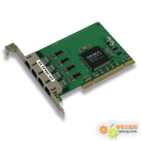

4口RS-232 通用 PCI 聪明型多串口卡
简介
MOXA CP-104是一款聪明型通用 PCI 多串口卡,通用多串口卡可满足PC 服务器制造商目前大量使用的新式PCI插槽标准。此外,CP-104 Universal PCI多串口通信卡可使用在5V或者3.3V的插槽,这使得MOXA卡可实际应用在所有PC 服务器上。而具备4个RS-232串口的CP-104U系列多串口卡,可用来连接数据采集设备或大部份串口设备,到PC或兼容的系统上。
特点
  • 传输速率921.6 Kbps
  • 800 Kbps 数据吞吐量
  • 支持4个独立的RS-232 RJ45串口
  • 通用 PCI界面
  • 板卡上具备数据传输LED灯显示
  • 支持128 byte FIFO驱动程式
  • 支持主要的操作系统 (Windows/Linux)
  • 内建15 KV ESD 突波保护
硬件 通用控制器:MU860 (兼容16C550C)
总线接口:32位通用PCI
连接器:孔式DB44 (CP-104UL),RJ45 (CP-104JU)
串口 口数:4
串口标准:RS-232
板数:最大4 / PC
线性保护
ESD保护:板载15 KV
光电隔离:2 KV
性能 速率:50 bps到921.6 Kbps
串口通讯参数 数据位:5,6,7,8
停止位:1,1.5,2
校验位:None,Even,Odd,Space,Mark
流量控制:RTS/CTS,XON/XOFF
I/O地址/IRQ:BIOS分配
信号 RS-232:TxD,RxD,RTS,CTS,DTR,DSR,DCD,GND
驱动支持 操作系统: Windows (2000, XP/2003/Vista x86/x64,
9X/ME/NT), Windows CE 5.0, Windows XP Embedded,
DOS, Linux 2.4/2.6, FreeBSD 4/5, QNX 6, SCO Open
Server 5/6, UnixWare 7
机械特性 尺寸:
CP-104UL:64.4 x 120 mm (2.53 x 4.72 in)
CP-104JU:83 x 120 mm (3.27 x 4.72 in)
工作环境 工作温度:0 ~ 55 °C (32 ~ 131 °F)
工作湿度:5 ~ 95%RH
存储温度:-20 ~ 85 °C (-4 ~ 185 °F)
电源需求 电源要求:
CP-104UL:120 mA (+5 V)
CP-104JU:135 mA (+5 V)
按规认证 EN55022, EN55024, EN61000-3-2, EN61000-3-3,
IEC61000-4-2, IEC61000-4-3, IEC61000-4-4,
IEC61000-4-5, IEC61000-4-6, IEC61000-4-8,
IEC61000-4-11, FCC Part 15 Class B
保修期5年
可选型号
产品编号 描述
CP-104JU 4口RS-232串口通讯卡8-pin RJ45,通用 PCI界面
