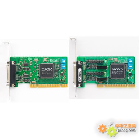

产品名称: MOXA CP-112UL/UL-I系列 (新品!)
型  号: MOXA CP-112UL/UL-I系列 (新品!)
品  牌: 摩莎(MOXA)
2串口RS-232/422/485Universal PCI聪明型串口卡,带2 KV光电
简介
CP-112UL/UL-I 系列Universal PCI 多串口卡,专为工业自动化系统中的长距离、基于PC 的多点数据采集应用而设计的。板载控制RS-485 通讯的数据流控功能需要精准的时间控制和通讯驱动。Moxa 的Turbo Serial EngineTM 芯片支持ADDC ®,让RS-485 的通讯连接更容易,如同使用RS-232 一样。2 个RS-3422/485 串口中的每个端口数据速率都可达921.6 Kbps。在RS-485 模式中,串口可通过菊花链方式最多串联31 台RS-485 设备,通讯范围可达1.2km。为确保远距离RS-485 的数据传输,每个串口都提供了2KV 的光电隔离保护,防止设备损坏。
支持主流Windows和Linux/Unix驱动
Moxa持续不断地增加对当今主流操作系统的支持,CP-112UL/UL-I也支持Windows COM和Linux/UNIX TTY驱动。另外,我们也同样支持其他的操作系统,例如嵌入式Windows XP和WEPOS。
特点
  • 能最高超过700 Kpbs的数据吞吐量
  • 128位FIFO和集成芯片的H/W,S/W流控
  • 通用的PCI可兼容3.3/5V PCI和PCI-X
  • 串口通信速率可达921.6 Kbps
  • 驱动支持Windows (2000,XP/2003/Vista/2008x86/x64),Windows CE 5.0/6.0,Windows XP Embedded,Linux 2.4,Linux 2.6 (x86/x64),SCOOpenServer 5/6,UnixWare 7
  • 易于维护的板载LED显示屏
  • 板载15 KV ESD保护和2 KV光电隔离保护
  • 宽温操作-40~ 85℃
硬件 控制器: MU860 ( 兼容16C550C)
总线: 32-bit Universal PCI
连接头: DB25 female
串口 口数:2(仅需要一个IRQ)
串口标准:RS-232
板数:最大4 / PC
ESD保护:板载15 KV
光电隔离:2 KV (CP-112UL-I only)
性能 速率:50 bps到921.6 Kbps
串口通讯参数 数据位:5,6,7,8
停止位:1,1.5,2
校验位:None,Even,Odd,Space,Mark
流量控制:RTS/CTS,XON/XOFF
I/O地址/IRQ:BIOS分配
串口信号 RS-232:TxD,RxD,RTS,CTS,DTR,DSR,DCD,GND
RS-422:TxD+(B),TxD-(A),RxD+(B),RxD-(A),GND
RS-485-4线:TxD+(B),TxD-(A),RxD+(B),RxD-(A),GND
RS-485-2线:Data+(B),Data-(A),GND
驱动支持 操作系统:Windows (2000,XP/2003/Vista/2008 x86/x64),Windows CE 5.0/6.0,Windows XP Embedded,Linux 2.4,Linux 2.6 (x86/x64),SCO OpenServer 5/6,UnixWare 7
工作环境 工作温度:
标准模块:0 ~ 55 °C (32 ~ 131 °F)
宽温模块:-40 ~ 85 °C (-40 ~ 185 °F)
工作湿度:5 ~ 95% RH
存储温度:-20 ~ 85 °C (-4 ~ 185 °F)
安规认证 FCC:Part 15 Class B
EMS:EN55022,EN55024,EN61000-3-2,EN61000-3-3,IEC 61000-4-2,IEC 61000-4-3,IEC 61000-4-4,IEC 61000-4-5,IEC 61000-4-6,IEC61000-4-8,IEC 61000-4-11 (DIPS)
保修期5 年
可选型号
产品编号 描述
CP-112UL-DB9 2口RS-232/422/485 Universal PCI多串口卡,低档板设计,工作温度0~55℃(含DB9针式电缆)
CP-112UL-I-DB9 2口RS-232/422/485 Universal PCI多串口卡,低档板设计,带光电隔离,工作温度0~55℃(含DB9针式电缆)
CP-112UL-T 2口RS-232/422/485 Universal PCI多串口卡,低档板设计,工作温度-40~85℃
CP-112UL-I-T 2口RS-232/422/485 Universal PCI多串口卡,低档板设计,带光电隔离,工作温度-40~85℃
