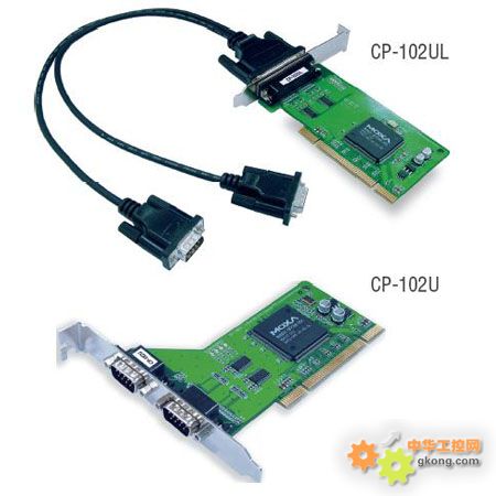

2串口RS-232通用PCI聪明型串口卡
简介
CP-102U/UL是一款聪明型通用PCI多串口卡,是为POS和ATM应用而设计的,可以用于工业自动化系统制造和系统集成。CP-102U/UL可以兼容任何主流操作系统,它2个RS-232串口中的每个端口数据速率都可达921.6 Kbps,提供全调制解调器控制信号,确保串口与外围设备的兼容性。另外,CP-102U/UL可以在3.3V和5V PCI总线下工作,使多串口卡可以安装在任何可用的PC或服务器中。
为标准的Mini型计算机设计
CP-102UL是一个MD1低挡板设计,可兼容3.3 V和5 V PCI总线。这就意味着CP-102UL适合任何尺寸的主机,大小从Mini型电脑到标准的工业计算机尺寸不等。
最优性能的128位FIFO和集成芯片的H/W,S/W流控
我们在串口卡设计上20多年的经验现在已经集中到Moxa的新型高性能的串口数据传输芯片上,我们称它为Turbo Serial Engine™.它配有128位FIFO,集成芯片的软、硬件流量控制和数据突发访问模式。这使CP-102U/CP-102UL成为世界上性能最佳的聪明型多串口卡。
支持Windows和Linux/Unix操作系统驱动
Moxa持续不断地增加对当今主流操作系统的支持,CP-102U/UL也支持Windows COM和Linux/Unix TTY驱动。另外,我们也同样支持其他的操作系统,例如嵌入式Windows XP和WEPOS。

硬件 控制器:MU860 (兼容16C550C)
总线:32-bit Universal PCI
连接器:
CP-102U:针式DB9 x 2
CP-102UL:孔式DB25
串口 口数:2(仅需要一个IRQ)
串口标准:RS-232
板数:最大4 / PC
线性保护 ESD保护:板载15 KV
光电隔离:2 KV
性能 速率:50 bps到921.6 Kbps
串口通讯参数 数据位:5,6,7,8
停止位:1,1.5,2
校验位:None,Even,Odd,Space,Mark
流量控制:RTS/CTS,XON/XOFF
I/O地址/IRQ:BIOS分配
信号 RS-232:TxD,RxD,RTS,CTS,DTR,DSR,DCD,GND
驱动支持 操作系统: Windows (2000, XP/2003/Vista x86/x64,9X/ME/NT), Windows CE 5.0, Windows XP Embedded,DOS, Linux 2.4/2.6, FreeBSD 4/5, QNX 6, SCO Open Server 5/6, UnixWare 7
机械特性 尺寸:
CP-102U:120 x 120 mm (3.15 x 4.72 in)
CP-102UL:64.5 x 120 mm (2.53 x 4.72 in)
工作环境 工作温度:0 ~ 55 °C (32 ~ 131 °F)
工作湿度:5 ~ 95%RH
存储温度:-20 ~ 85 °C (-4 ~ 185 °F)
电源需求 电源要求:93 mA (+5 V)
保修期5 年
