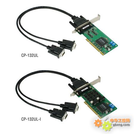

产品名称: MOXA CP-132UL/UL-I
型  号: MOXA CP-132UL/UL-I
品  牌: 摩莎(MOXA)
2串口RS-422/485,2 KV光电隔离保护的通用PCI聪明型多串口卡
简介
聪明型多串口卡中的CP-132UL系列是专为工业自动化系统整合远程控制,基于PC的多点数据采集应用而设计的。
集成芯片的自动数据流向控制应用于精确的RS-485通信
RS-485通信要求对何时发送数据要有精确的时间控制机制。Moxa的Turbo Serial Engine™芯片,加上芯片集成的ADDC®功能使通过CP-132UL发送RS-485数据和使用RS-232一样容易。
多点RS-485最多可以1.2 km范围内连接31台设备
CP-132UL通用PCI多串口卡提供了4个RS-422/485串口,每个端口数据速率可达921.6 Kbps。在RS-485模式下,可以总长1.2km范围内最多连接31个的RS-485设备。对于长距离RS-485通信,可选的2 KV光电隔离保护 (CP-132UL-I) 防止设备损坏。
顶级的串口技术
20多年来,Moxa一直致力于串口通信技术的研究,研制出了高性能的串口数据处理芯片。CP-132UL和CP-132UL-I板卡采用了被誉为Turbo Serial Engine™的串口芯片,具备128字节FIFO,拥有板载硬件、软件流控技术和数据突发模式技术,从而使得该款产品真正成为一款具备顶级通信性能的世界级聪明型多串口。
支持主流Windows和Linux/Unix驱动
Moxa相当关注当今操作系统的发展趋势,因此可以及时为产品开发符合主流操作系统的驱动程序。CP-132UL和CP-132UL-I的Windows COM和Linux/Unix TTY驱动通过了可靠、严格的测试。此外还支持其他嵌入式操作系统驱动,如Windows XP embedded和WEPOS。
特点:
  • 效能最高超过800 Kpbs的数据吞吐量
  • 2串口RS-422/485支持ADDC®接口速率可达921.6 Kbps
  • 2线/4线的RS-485通信距离可达1.2 km
  • 内置的15 KV ESD保护和2 KV光隔保护
  • 128位FIFO和集成芯片的软、硬件流控
  • 通用的PCI可兼容3.3/5V PCI和PCI-X
  • 针对Mini型计算机的MD1低档板设计
  • 支持Windows Vista/2003/XP/2000,WinCE 5.0,Linux,Unix
硬件 通用控制器:MU860 (可兼容16C550C)
总线:32-bit Universal PCI
连接器:孔式DB25
串口 口数:2
串口标准:RS-422/485
板数:最大4 / PC
线性保护 ESD保护:板载15 KV
性能 速率:50 bps到921.6 Kbps
串口通讯参数 数据位:5,6,7,8
停止位:1,1.5,2
校验位:None,Even,Odd,Space,Mark
流量控制:RTS/CTS,XON/XOFF
I/O地址/IRQ:BIOS分配
信号 RS-422:TxD+(B),TxD-(A),RxD+(B),RxD-(A),RTS+(B),RTS-(A),CTS+(B),CTS-(A),GND
4线RS-485:TxD+(B),TxD-(A),RxD+(B),RxD-(A),GND
2线RS-485:Data+(B),Data-(A),GND
驱动支持 操作系统:Windows (2000, XP/2003/Vista x86/x64, 9X/ME/NT), Windows CE 5.0, Windows XP Embedded,DOS, Linux 2.4/2.6, FreeBSD 4/5, QNX 6
机械特性 尺寸:64.5 x 120 mm (2.53 x 4.72 in)
工作环境 工作温度:0 ~ 55 °C (32 ~ 131 °F)
工作湿度:5 ~ 95%RH
存储温度:-20 ~ 85 °C (-4 ~ 185 °F)
电源需求 电源要求:
CP-132UL:120 mA (+5 V)
CP-132UL-I:490 mA (+5 V)
安规认证 EN55022 Class B,EN55024,EN6100-3-2,
EN61000-3-3,FCC Part 15 Class B
保修期5 年
