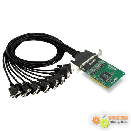

8串口RS-232通用PCI聪明型多串口卡
简介
CP-168U是一款聪明型通用PCI多串口卡,是为POS和ATM应用而设计的,可以用于工业自动化系统制造和系统集成。CP-168U可以兼容任何主流操作系统,它8个RS-232串口中的每个端口数据速率都可达921.6Kbps,提供全调制解调器控制信号,确保串口外围设备的兼容性。另外,CP-168U可以在3.3V和5V PCI总线下工作,使多串口卡可以安装在任何可用的PC或服务器中。
特点
  • 效能最高超过700 Kpbs的数据吞吐量
  • 串口通信速率可达921.6 Kbps
  • 128位FIFO和芯片集成的H/W,S/W流控
  • 通用的PCI可兼容3.3/5V PCI和PCI-X
  • 可选不同类型的连接盒/线
  • 支持Windows Vista/2003/XP/2000,WinCE 50,Liunx,UNIX
  • 板载15 KV ESD保护
硬件 控制器:MU860(兼容16C550C)
总线:32位通用PCI
连接器:孔式DB62
串口 口数:8
串口标准:RS-232
板卡数量:最大4 / PC
线性保护 ESD保护:板载15 KV
光电隔离:带Opt8F连接头(必须单独购买)500 V
性能 速率:50 bps到921.6 Kbps
串口通讯参数 数据位:5,6,7,8
停止位:1,1.5,2
校验位:None,Even,Odd,Space,Mark
流量控制:RTS/CTS,XON/XOFF
I/O地址/IRQ:BIOS分配
信号 RS-232:TxD,RxD,RTS,CTS,DTR,DSR,DCD,GND
驱动支持 操作系统:Windows (2000, XP/2003/Vista x86/x64, 9X/ME/NT), Windows CE 5.0, Windows XP Embedded,DOS, Linux 2.4/2.6, FreeBSD 4/5, QNX 6, SCO Open Server 5/6, UnixWare 7
机械特性 尺寸:82x 120 mm (3.22 x 4.72 in)
工作环境 工作温度:0 ~ 55 °C (32 ~ 131 °F)
工作湿度:5 ~ 95%RH
存储温度:-20 ~ 85 °C (-4 ~ 185 °F)
电源需求 电源要求:180 mA (+5V)
安规认证 EN55022, EN55024, EN61000-3-2, EN61000-3-3,
IEC61000-4-2, IEC61000-4-3, IEC61000-4-4,
IEC61000-4-5, IEC61000-4-6, IEC61000-4-8,
IEC61000-4-11, FCC Part 15 Class B
保修期5年
