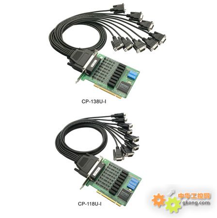

CP-118U-I和CP-138U-I为聪明型、8串口卡,专为长距离、多点和PC-based数据采集应用而设计,是为工业自动化系统集成商量身定制的一种新型解决方案。
板载ADDC®,提高RS-485通信精度
RS-485通信需要进行精准的时间控制来启用或禁用总线,Moxa的Turbo Serial Engine8482;芯片搭载了ADDC®(自动数据流向控制),使得CP-118U-I和CP-138U-I与周边设备通信变得更加容易。
RS-485通信最多支持31个从站,距离长达1.2 km
CP-118U-I的8个RS-232/422/485串口和CP-138U-I的8个RS-422/485串口通信速率高达921.6 Kbps。在RS-485工作模式下,通过菊花链的方式最多可与31个设备进行通信,通信距离长达1.2 km。对于长距离的RS-485通信,2 KV的光电隔离可以有效防止设备由于电位差引起的损坏。
