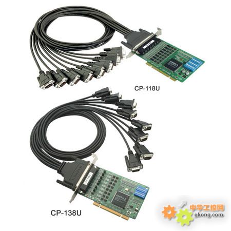

8串口RS-232/422/485通用PCI聪明型多串口卡
简介
CP-118U和CP-138U是一款聪明型通用PCI多串口卡,是为POS和ATM应用而设计的,可以用于工业自动化系统制造和系统集成商。可以兼容任何主流操作系统,CP-118U的8个RS-232/422/485串口和CP-138U的8个RS-422/485串口的每个端口数据速率达921.6Kbps,提供全调制解调器控制信号,确保与外围串口设备的兼容性。另外,CP-118U和CP-138U可以在3.3 V和5 V PCI总线下工作,使多串口卡可以安装在任何可用的PC或服务器中。
支持主流Windows和Linux/Unix驱动
Moxa相当关注当今操作系统的发展趋势,因此可以及时为产品开发符合主流操作系统的驱动程序。CP-118U和CP-138U的Windows COM和Linux/Unix TTY驱动通过了可靠、严格的测试。此外还支持其他嵌入式操作系统驱动,如Windows XP embedded和WEPOS。
特点
- 效能最高超过700 Kpbs的数据吞吐量
- 串口通信速率可达921.6 Kbps
- 128位FIFO和芯片集成的H/W,S/W流控
- 通用的PCI可兼容3.3/5V PCI和PCI-X
- 提供板载LED指示灯及管理软件
- 支技Windows Vista/2003/XP/2000/98/ME,Linux,Unix
- 板载15 KV ESD保护
硬件 控制器:MU860(兼容16C550C)
总线:32位通用PCI
连接器:孔式DB62
串口 串口数量:8
串口标准:CP-118U:RS-232/422/485
CP-138U:RS-422/485
板数:最大4 / PC
线性保护 ESD保护:板载15 KV
性能 速率:50bps到921.6Kbps
串口通讯参数 数据位:5,6,7,8
停止位:1,1.5,2
校验位:None,Even,Odd,Space,Mark
流量控制:RTS/CTS,XON/XOFF
I/O地址/IRQ:由BIOS分配
信号 RS-232:TxD,RxD,RTS,CTS DTR,DSR,DCD,GND
RS-422:TxD+(B),TxD-(A),RxD+(B),RxD-(A),GND
4线RS-485:TxD+(B),TxD-(A),RxD+(B),RxD-(A),GND
2线RS-485:Data+(B),Data-(A),GND
驱动支持 操作系统:CP-118U:Windows (2000, XP/2003/Vista
x86/x64, 9X/ME/NT), Windows CE 5.0, Windows XP
Embedded, DOS, Linux 2.4/2.6, FreeBSD 4/5, QNX 6 (仅
CP-118U:SCO Open Server 5/6, UnixWare 7)
机械特性 尺寸:82 x 135 mm (3.22 x 5.31 in)
工作环境 工作温度:0 ~ 55 °C
相对湿度:5 ~ 95% RH
存储温度:-20 ~ 85 °C
安规认证 EN55022, EN55024, EN61000-3-2, EN61000-3-3,
IEC61000-4-2, IEC61000-4-3, IEC61000-4-4,
IEC61000-4-5, IEC61000-4-6, IEC61000-4-8,
IEC61000-4-11, FCC Part 15 Class B
电源需求 电源要求:
CP-118U:240 mA (+5V,RS-232),300 mA(+5V,RS-422)
CP-138U:135 mA (+5V,RS-422)
保修期 5年
