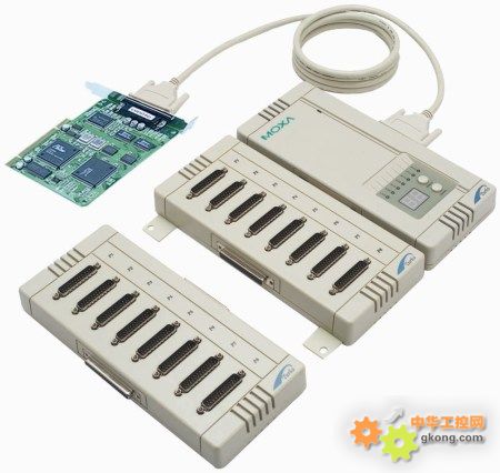

智能型C320Turbo系列多串口卡提供8-128串口RS-232应用,并提供可扩展的和灵活的COM/ T TY解决方案。C320Turbo的板载CPU和双通道RAM (大容量) 大规模减轻了主机因扩充串口对系统性能带来的负载。

- 每块卡最多可达8250; 32口(每个系统最多4片卡,128串口)
- 内建CPU,降低主机CPU的负载
- 高效能的串口传输
- 模块化的扩展性设计
- 内建2个7段LED显示
- 提供主流操作系统的驱动程序
- 提供不同连接方式的选择
- 传输速率最高可达460.8 Kbps
