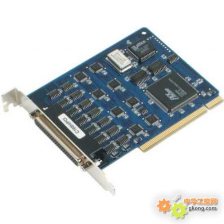

产品名称: MOXA C168H/PCI
型  号: MOXA C168H/PCI
品  牌: 摩莎(MOXA)
8口聪明型RS-232 PCI多串口卡
简介
C168H/PCI系列是专为寻求简单易用的八串口卡的用户所设计,您只需要在扩展槽插上PCI总线的C168H/PCI多串口卡,所有的设置都能通过软件来完成,无开关和跳线,也无需调整I/O 地址和 IRQ 。
此外,C168H/PCI 卡片上的串口可设置为任意 IRQ,任意I/O地址,不会有资源冲突的问题产生。此系列卡片还具有浪涌保护(25KV ESD)和光电隔离(2KV)保护的功能供用户选配,以确保系统的安全。
效益
  • 安装与设置容易
  • 紧凑的尺寸,非常适合PC-based的嵌入式系统
  • 高性价比,经济实用
应用
  • PC-based 的销售点(POS)系统
  • PC-based 的自动邮票出售系统
  • PC-based 的自动售货机系统
  • PC-based 的彩票摇奖系统
  • 其他串口设备控制系统
特点
  • 先进的ASIC设计,返修率低
  • 数据传输速率快,最高可达921.6Kbps
  • 内建芯片硬件流量控制,数据不丢失
  • 无开关和跳线,利用软件设置即可
  • PCI总线
  • 可选择光电隔离(500V)或浪涌(25KV ESD)保护功能
  • 支持众多常见的操作系统
硬件 I/O 控制器
8个16C550C或兼容的芯片
连接头形式
DB62孔式(在卡片上)
界面
总线
PCI ver. 2.1 (32 bit)
串口
RS-232, RS-422/485
串口数
8
性能
速率
50 bps to 921.6 Kbps
最多串口数
32 ( 4片卡)
设置
奇偶位校验
None, even, odd, space, mark
数据位
5, 6, 7, 8
停止位
1, 1.5, 2
IRQ
由BIOS自动分配
I/O 地址
由BIOS自动分配
支持操作系统
C168H/PCI
Windows XP/2000, Windows NT, Windows 95/98/ME, DOS, AT&T UNIX SVR4.2, MITUX SVR4.2, Unix Ware SVR4.2, Unix Ware7 SVR5, SCO Open Server, SCO UNIX, Linux 2.0.x (Intel x86), Linux 2.0.x (Alpha), Linux 2.2.x (Intel x86), Linux 2.2.x (Alpha),Linux 2.4.x (Intel x86)
电源和环境要求
电源要求
260 mA max. (+5V)
100 mA max. (+12V)
60 mA max. (-12V)
工作温度
0 - 55°C
工作湿度
5 - 95% RH
储存温度
-20 - 85°C
体积
123x100 mm (W x D)
光电隔离
500V
认证
FCC, CE
可选型号
产品编号 描述
C168H/PCI 8口聪明型RS-232 PCI多串口卡
通讯电缆
产品编号 描述
CBL-M62M25x8-100 8口针式 DB25连接线,RS-232
CBL-M62M9x8-100 8口针式 DB9连接线,RS-232
连接盒
产品编号 描述
Opt8-M9 8口针式 DB9连接盒,RS-232
Opt8A 8口孔式 DB9连接盒,RS-232
Opt8S 8口孔式 DB25连接盒,RS-232,带突波保护
Opt8B 8口针式 DB25连接盒,RS-232
Opt8F 8口孔式 DB25连接盒,RS-422,带光电隔离保护
Opt8Z 8口孔式 DB25连接盒,RS-422
Opt8K 8口孔式 DB25连接盒,RS-422/485
