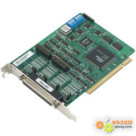

4口工业型RS-422/485 PCI多串口卡
概述
CP-114采用PCI总线,是专为工业环境设计的 RS-232 和 RS-422/485 工业通讯卡. 它支持2 个RS-232 或 RS-422/485串口界面, 和 2 个 RS-422/485串口界面,可进行跳线选择, 在一对多点应用环境中,每个 RS-422/485 口最多能控制32个设备。
每片卡都提供数据流向自动控制 ADDC™ (Automatic Data Direction Control) 功能,无需额外的编码,即可轻松管理RS-485半双工通讯串口数据的传送和接收。另外,采用芯片硬件流量控制和内建终端电阻保证了数据的完整性,可选择光电隔离(2KV)和浪涌保护(25KV ESD)确保操作系统更安全可靠。 以上特点说明,CP-114 系列的多串口卡的性能,特别适用于对稳定性要求较高的工业通讯环境应用。
特点
  • 一片卡支持三种串口通讯界面 (2个RS-232 或 RS-422/485串口,和 2 个 RS-422/485串口,可跳线选择)
  • 支持数据流向自动控制 : ADDC™ 功能或通过 RTS控制
  • 串口通讯速率达921.6 Kbps
  • 采用芯片硬件流量控制
  • 可选择光电隔离(2KV)和浪涌保护(25KV ESD)功能
  • 内建终端电阻
  • 支持众多常见的操作系统
效益
  • 三种界面同时在一片卡上,增加了连接的弹性
  • 产品可靠性高,符合工业环境应用高质量的要求
  • 数据流向自动控制(ADDC )功能,简化了 RS-485 编程的程序,减低开发时间和成本
应用
  • 多点数据采集
  • 工业控制
  • 工厂自动化
  • 嵌入式工业机械
  • 远程串口设备控制
  • SCADA 系统
硬件 I/O控制器 :4个16C550C或兼容的UART , 每个具有 16 字节Tx/Rx FIFO
接头形式:DB37转针式 DB9
界面 总线: 32-bit PCI, Ver. 2.1
串口 :
·2 个RS-422/485;
·2 个RS-422/485 或 RS-232
串口数 :4
性能 速率:50 bps - 921.6 Kbps
最多串口数:16 ( 4 片卡
设置 校验位:None, even, odd, space, mark
数据位:5, 6, 7, 8
停止位:1, 1.5, 2
IRQ:由 BIOS自动分配
I/O 地址:由 BIOS自动分配
支持操作系统 OS:Windows 2000/XP/2003, Windows NT, Windows 95/98/ME, Windows XP Embedded, DOS, FreeBSD 4.x, Linux 2.0.x (Alpha), Linux 2.2.x (Alpha), Linux Base
电源和环境要求 电源要求 :
·CP-114:720 mA (+5V), 43 mA (+12V), 31 mA (-12V)
·CP-114S:735 mA (+5V), 44 mA (+12V), 33 mA (-12V)
·CP-114I:1160 mA (+5V), 35 mA (+12V), 48 mA (-12V)
·CP-114IS:1170 mA(+5V), 36 mA (+12V), 49 mA (-12V)
工作温度:0 - 55°C
工作湿度:5 - 95% RH
储存温度:-20 - 85°C
 体积:
·CP-114, CP-114S:135 x 110 mm (W x D)
·CP-114I, CP-114IS:160 x 120 mm (W x D)
浪涌保护:25 KV ESD (CP-114S, CP-114IS)(每个串口)
光电隔离:2 KV (CP-114I, CI-114IS)
认证:FCC, CE
