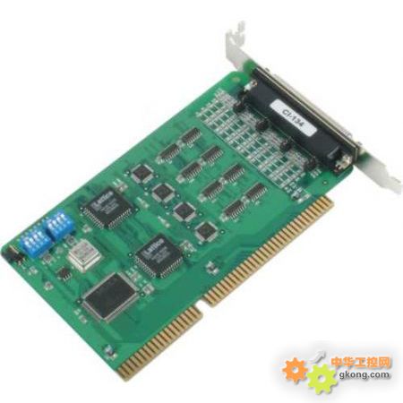

CI-134是专为工业环境通信应用设计的RS-422/485四串口卡。它支持4个独立的RS-422/485串口,在一对多点的通信应用下,最多可控制32个设备。
为使RS-485 2线半双工操作变得更加简单,每片CI-134卡都具有数据流向自动控制 (ADDC8482;),不需软件操作。因此,在Windows应用下不需额外的编码就能控制RS-485半双工协议。
为达到工业环境对高可靠性产品的要求,本系列产品提供可选择的光电隔离 (2 KV) 和浪涌保护 (25KV ESD) 功能。
