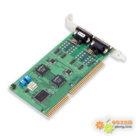

CI-132是专为工业通信设计的 RS-422/485 ISA总线串口卡,它支持两个独立的 RS-422或 RS-485串口,在一对多点通信应用下,每个串口最多可控制 32个设备。
每片CI-132卡提供数据流向自动控制ADDC8482;(Automatic Data Direction Control)功能,不需软件操作。因此无需额外的编码,即可轻松地管理半双工的RS-485通信串口数据的传送与接收。另外,采用芯片硬件流量控制,内建终端电阻,带可选配光电隔离(2KV)和浪涌保护(25KV ESD)功能,都说明了CI-132系列多串口卡的性能,特别适用于对稳定性要求较高的工业环境通信应用。
