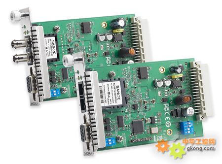

RS-232/422/485转光纤模块,用于NRack System
简介
TCF-142-RM系列是一款串口转光纤模块,用于TRC-190系 列中。这种模块支持RS-232、RS-422或RS-485的串口信号转换至光纤信号。
