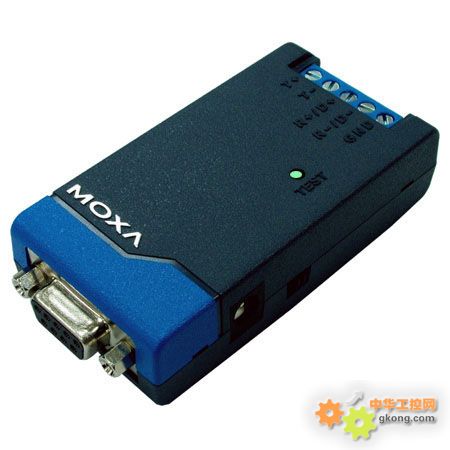

产品名称: MOXA TCC-80I
型  号: MOXA TCC-80I
品  牌: 摩莎(MOXA)
隔离型RS-232到RS-422/485无源转换器
简介
TCC-80I是世界上第一个串口供电且具有2.5KV隔离保护的高速转换器。TCC-80I通过RS-232设备供电来实现RS232到RS-422/485转换和隔离保护。它将RS-232的TXD和RXD信号转换为半双工的2线RS-485或全双工的4线RS-422/485信号。同时,TCC-80I内建15 KV EDS突波保护,提供过流保护功能。TCC-80I根据RS-232 端TXD状态,实现RS-485自动数据流向控制。因此,使用者无需在程序中控制RS-485数据流向。
RS-232串口供电和光电隔离
TCC-80I的RS-232接口为DB9孔式,可直接与主机串口相连,并通过TXD、RTS和DTR信号线取电,TCC-80I的2.5 KV的隔离保护是通过光耦元件将电信号转换成光信号,然后在另一端再将光信号转换成电信号。在这种情况下可以将两端的电路完全隔离。同时可以保护由于对地环路所造成的设备和传输界面元件的损坏,防止因数据丢失引起的损失。
特点
- 串口取电或外部供电
- 高速传输速率可达115.2Kbps
- 2.5KV的隔离保护
- 体积小巧
- 2线RS485、4线422和485方式可选
- RS-485自动数据流向控制
- 15KV EDS 串口保护
- 内建120 欧姆终端电阻
- 专利技术:LED电源指示灯
通讯参数 波特率:300 bps ~ 115.2 kbps
RS-232:
连接器:孔式DB9
信号:TxD、RxD和GND
内部回环:RTS到CTS,DTR到DSR和DCD
RS-422/485:
连接器:端子排
信号:TxD+,TxD-,RxD+(Data+),RxD-(Data-),GND
模式:4线RS-422,4线RS-485,
2线RS-485(通过拨码开关设置)
RS-485数据流向控制:自动
上/下拉电阻:1 K/1 KΩ
光隔保护:2.5 KV RMS(1分钟)
串口保护:15 KV ESD
工作环境 工作温度:0 ~ 60 °C(32 ~ 140 °F)
存储温度:-20 ~ 75 °C(-4 ~ 167 °F)
工作湿度:5 ~ 95% RH
电源 输入电源
RS-232串口:TxD,RTS,DTR;外接电源输入接口
输入电压:5 ~ 12 VDC
电压功耗:20 mA@5 VDC(禁用终端电阻)
机械特性 尺寸 (长×宽×高):42×80×22 mm
外壳:ABS+PC
重量:50±5 g
安规认证CE Class B,FCC Class B
保修期5 年
