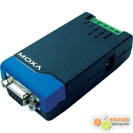

无源型 RS-232 到 RS-422/485 转换器
简介
TCC-80转换器通过从RS-232端口取电来实现RS-232到 RS-422/485转换。它将RS-232的TxD和RxD信号转换为半 双工的2线RS-485或全双工的4线RS-422/485差分信号。 同时,TCC-80内建有15KV ESD浪涌保护功能,可防止输出信号的电流突波。除此之外,TCC-80还提供了通过检 测RS-232输出信号TxD状态来实现RS-485自动数据流向 控制的功能。因此,客户不必亲自控制RS-485数据的流向。
串口取电
TCC-80 的RS-232接口接头为孔式DB9的形式。可直接与PC 机相连,并通过TxD、RxD和DTR信号线向PC机取电。无论 这些电平信号高低与否,TCC-80都可以从这些数据/握手 信号线上获取足够的电源。若某些应用当中没有使用握手 信号,客户可以采用外部供电的方式。电源要求在5-12V DC,例如USB供电或电源适配器。
使用外部电源适配器
对TCC-80这类串口取电的设备来讲,终端电阻的选取是 非常关键的。在多数情况下,当RS-422/485电缆超过100 米时就会用到终端电阻。除去数据传输产生的功耗,终 端电阻产生的功耗大概为75mW之多,此时,通过串口取电的方式就不能满足TCC-80工作的需求。因此,若 RS-422/485传输距离较长而使用到终端电阻或没有使用握 手信号时,强烈建议客户使用USB或电源适配器之类的方 式为TCC-80供电。
串口取电的功率消耗
通过RS-232串口取电方式使用TCC-80转换器时,尤其要 注意电源功耗。RS-232电缆长度以及RS-422/485的传输距 离。 通常,PC机上的标准串口能够通过TxD、RxD和DTR提供大 概70-90mW的电源功率,TCC-80消耗掉其中50mW。需要注意的是,RS-232与主机之间的电缆长度应短于15cm 以确保在传输过程中的电源功率损耗降至最低。余下的功 率则用于RS-422/485信号的传输。
