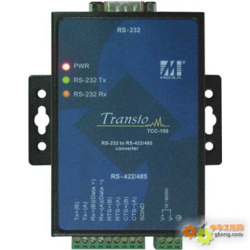

TCC-100/100I 是一款隔离型 RS-232 与 RS-422/485 双向转换器,是专为需求工业等级界面转化的产品,为扩展 RS-232 传输距离和提升网络性能用户设计的,具备严格的工业应用设计特点,包括 DIN-rail 标准导轨安装,接线端子接线,可通过外部接线端子供电和系统光电隔离保护,这些使 TCC-100/100I 更适用于工业环境。总之,您的 RS-232 设备可以轻松接入工业 RS-422/485 网络,无须做任何的软硬件改变。

- 带RTS/CTS信号的RS-232与RS-422转换
- RS-232与2/4线 RS-485 转换
- RS-422/485信号端和电源端均带2 KV (TCC-100I)光电隔离保护
- DIN-Rail标准导轨安装和面板安装
- 方便RS-422/485接线的螺丝紧固接线端子
- PWR, LED 监控Tx 和 Rx 状态
- 15KV ESD保护
- 工作温度从 -20°C到60°C
