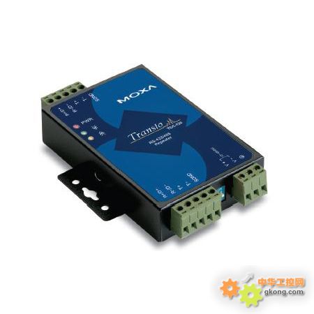

隔离型 RS-422/485中继器
简介
TCC-120I是专为需要工业等级界面转换产品者设计的具有光电隔离保护的RS-422/485中继器。可增加RS-422/485的传输距离。其绝佳 的工业应用设计,如DIN导轨安装,接线端子接线,接线端子接入电源,和光电隔离保护等,让TCC-120I适用于苛刻的工业环境。
特点
- 增加串口通讯距离
- 可选择壁挂式或导轨安装
- 串口接线采用接线端子,方便布线
- 电源输入采用接线端子,符合工业环境需求
- 可用拨码开关来启动内建终端电阻(120Ω)
- PWR,TX,RX 状态 LEDS显示
- 内建突波保护(16KV ESD)
- 光电隔离: 2KV(TCC-120I)
通讯 RS-422/485信号:Tx+,Tx-,Rx+,Rx-,Data+,Data-
RS-485数据自动流向控制:ADDC™
波特率:50 bps ~ 921.6 Kbps
串口保护:15 KV ESD保护 (所有信号)
光电隔离:2 KV (TCC-120I),电源端和信号端
工作环境: 工作温度:-20 ~ 60 ℃
存储温度:-20 ~ 85 ℃
工作湿度:5 ~ 90% RH
电源 输入电压:外接电源12到48 VDC,提供短路保护
反接保护:提供V+和V-反接电源保护
过流保护:信号短接保护
电源功耗:TCC-120: 98 mA@12 V (1.18 W)
TCC-120I: 234 mA@12 V (2.18 W)
机械特性 尺寸 (W×D×H):67×100×22mm
90×100×22mm (包括导轨安装配件)
外壳:铝质
重量:148±5g
通过认证 CE Class B,FCC Class B
保修期5年
