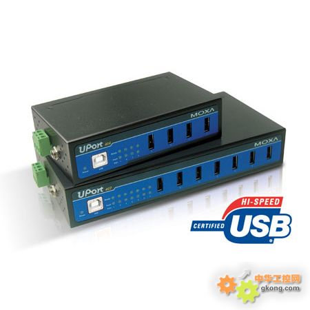

4/7口工业级USB hub
简介
UPort8482; 404和UPort8482; 407是工业级的USB 2.0集线器,可 将1个USB接口分别扩展为4个和7个USB接口。这些Hub支 持真正的USB 2.0高速,即便在满负载情况下,每个USB口 的传输速率可高达480Mbps。UPort8482; 404/407通过USBIF 的高速认证,表明该系列产品是一款高可靠性,高品质的USB 2.0Hub。此外,该Hub支持即插即用,每个端口均可提 供500mA的电流,以确保您的USB设备正常工作。UPort8482; 404/407支持12-40 VDC电源输入,便于移动应用。外部供 电是确保与更多的USB设备兼容USB集线器的唯一途径。
USB-IF认证
UPort8482; 404和UPort8482; 407均通过了(USB Implementers Forum)认证。USB-IF专为USB 2.0规格的相关高速USB 产品制定了多种严格的电力需求。这意味着UPort8482; 404和UPort8482; 407支持高速USB 2.0,最高可达480Mbps的特性 完全符合操作要求,并能为下端设备提供足够的电源,也可从 暂停状态完全切换至高速传输状态。
ESD Level 4认证
静电放电(ESD)是非常严重的,尤其是具有很长时间(dv/ dt)并超过 1000V的ESD,它会击穿设备的保护元件。为了避 免严重的损害,MOXA的UPort8482; 204/207集线器提供ESD4级(接触放电8KV空气放电15KV)防护,从而提高了质量并 保护产品免受损害。
特点
- 高速USB 8250; 2.0,最高速度可达480 Mbps
- USB-IF认证
- 双电源输入(电源接头和Terminal Block)
- 所有USB口支持15 KV ESD Level 4保护
- 金属外壳
- 导轨安装和壁挂式安装
- 便捷的诊断LED灯
- 可选总线电源或外接电源(UPort8482; 404)
USB 兼容性: 兼容USB 1.1/2.0
上端: 1个USB口,B型接头
下端:
UPort8482; 404: 4个USB口,A型接头
UPort8482; 407: 7个USB口,A型接头
速率: 480 Mbps (高速USB) 和 12 Mbps (全速USB)
供电电流: 500 mA max. 每端口l
物理特性 外壳: 铝制
尺寸:
UPort8482; 404: 80 x 35 x 130 mm (3.15 x 1.38 x 5.12 in)
UPort8482; 407: 100 x 35 x 192 mm (3.94 x 1.38 x 7.55 in)
环境需求 工作温度:
标准型号: 0 ~ 60°C (32 ~ 140°F)
宽温型号: -40 ~ 85°C (-40 ~ 185°F)
工作湿度: 5 ~ 95% RH
存储温度:
标准型号: -20 ~ 75°C (-4 ~ 167°F)
安规认证 EN61000-3-2, EN61000-3-3, EN61000-4-
2,EN61000-4-3,EN61000-4-4,EN61000-4-5,EN61000-4-
6,EN61000-4-8, EN61000-4-11,EN61000-6-2, EN61000-6-4,
FCC Part 15 Class A, UL508 (Maximum Surrounding Air
Temperature: 60°C), LVD
电源需求 输入电压: 12 to 40 VDC外接电源
电源功耗:
UPort8482; 404: 1300 mA @ 12 VDC, 690 mA @ 24 VDC,
470 mA @ 36 VDC
UPort8482; 407: 2300 mA @ 12 VDC, 1130 mA @ 24 VDC,
790 mA @ 36 VDC
保修期 保修期: 5年
