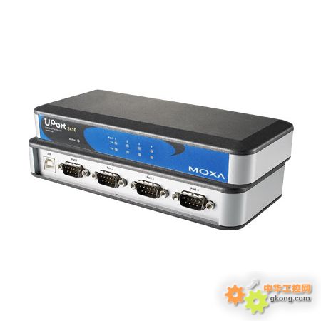

4串口RS-232 USB转换器
简介
即插即用
UPort8482; 2410 USB转串口转换器可以通过笔记本或工作站的USB接口扩展4个RS-232串口。UPort8482; 2410兼容新旧 RS-232设备,尤其适合移动、测量和零售行业的应用。
轻松扩展串口
USB技术具备即插即用特性,可以轻松实现串口扩展而无需IRQ,DMA或I/O地址资源。用户也无需打开机箱,关掉电源来添加串口,大大节省了安装的时间和费用
