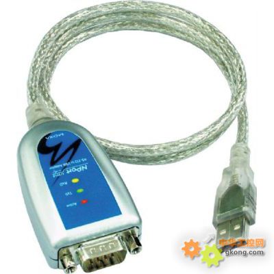

1口 RS232 USB 转串口适配器
简介
UPort 1110 可让您的笔记型计算机或工作站的 USB (Unviversal Serial Bus) 接口可以轻松地与 1 端口 RS-232 接口的串口设备连结。 UPort 1110 透过 PC 的 USB 口增加了 1 个 Windows 串口 COM port ,且能与新型和既有的 RS-232 设备兼容,这种随插即用的 USB 解决方案很适合行动电话、仪器及 POS 销售设备使用。
