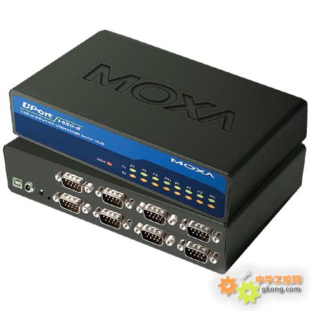

8串口RS-232或RS-232/422/485USB转串口集线器
简介
UPort 1600 系列产品让您的笔记本电脑或工作站可以通 过USB ( 通用串行总线) 与8 个串口RS-232 或RS-232/422/ 485 的外设进行通信。UPort 1600 通过PC 的USB 端口为 您的系统增加8 个Windows 下的COM口, 并与任何型号 的RS-422/485 设备兼容。这类即插即用的USB 解决方案非常适用于移动, 仪器和POS 应用。
简单,方便的串口扩展
USB即插即用功能无需考虑IRQ,DMA或I/O地址资源,可 以方便地实现串口的扩展。客户不再需要打开机箱或关闭主机就可以直接安装,节约了安装的时间和花费。
高效能的128字节FIFO和集成的H/W,S/W流程
我们将超过18年的串口卡设计经验运用到Moxa的新型高性能的串口数据传输芯片上,我们称之为Moxa UART。它为UPort 1600系列产品带有USB2.0 480Bbps (高速)、128字节的FIFO和集成的硬/软件流控及数据突发访问模式。借助这些精湛的技术,UPort 1600系列产品毫无疑问成为世界上性能最佳的USB转串口集线器。
特点
- 支持USB2.0,最高速率可达480Mbps
- 串口通信速率可达921.6Kbps
- 128字节FIFO,集成H/W,S/W流控
- 内建15KV ESD保护
- IP30等级,工业级外壳设计
- COM口记忆功能,方便维护主机COM口列表
- 可选用于吸附在PC机机箱上的磁性附件
- DB9转端子接头,易于接线
- 支持总线或外接电源供电
USB 通信速率:高速480 Mbps,全速12 Mbps
支持USB 1.1,2.0
连接器:USB B型
串口 数量:8
界面 信号:
RS-232:TxD,RxD,RTS,CTS,DTR,DSR,DCD,GND
RS-422:TxD+(B),TxD-(A),RxD+(B),RxD-(A),GND
4线RS-485:TxD+(B),TxD-(A),RxD+ (B),RxD-(A),GND
2线RS-485:Data+(B),Data-(A),GND
连接器:针式DB9
FIFO:128 byte
性能 波特率:50 bps ~ 921.6 Kbps
配置 数据位:5,6,7,8
停止位:1,1.5,2
I/O地址/IRQ:BIOS分配
校验位:None,Even,Odd,Space,Mark
流控:RTS/CTS,XON/XOFF
操作系统:Windows 2000/XP/2003 ( X86和X64)
电源和环境 电源需求:
UPort 1610-8:230mA(Max) @ 12 VDC 外接电源
UPort 1650-8:340mA(Max) @ 12 VDC 外接电源
工作温度:0 ~ 55 °C (32 ~ 131 °F)
工作湿度:5 ~ 95% RH
存储温度:-20 ~ 75 °C (-4 ~ 167 °F)
串口保护:内建15 KV ESD保护
安规认证 EN55022 Class A,EN55024,EN61000-3-2,
EN61000-3-3,EN61000-4-2,EN61000-4-3,
EN61000-4-4,EN61000-4-5,EN61000-4-6,FCC Part
15 Class A,UL,CUL,TÜV
保修期5 年
