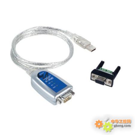

UPort 1130让您的笔记本电脑或工作站可以通过USB(通用串行总线) 与一个串行RS-422/485外设进行通信。UPort 1130通过PC的USB端口为您的系统增加一个Windows下的COM口,并与任何型号的RS-422/485设备兼容。这类即插即用的USB解决方 案非常适用于移动,仪器和POS应用。
