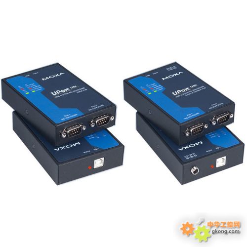

产品名称: MOXA UPort 1250/1250I
型  号: MOXA UPort 1250/1250I
品  牌: 摩莎(MOXA)
2串口RS-232/422/485 USB转串口集线器,带2KV光隔保护
简介
UPort 1200系列让您的笔记本电脑或工作站可以通过USB 与两个串口RS-232/422/485外设进行通信。这类即插即用的USB解决方案非常适用于移动、仪器和POS应用。
简单,方便的串口扩展
USB即插即用功能无需考虑IRQ、DMA或I/O地址资源,可以方便的实现串口的扩展。客户不再需要打开机箱或关闭主机就可以直接安装,节约了安装的时间和花费。
高效能的128字节FIFO和集成的H/W,S/W流程
我们将几十年的串口卡设计经验运用到Moxa的新型高性能的串口数据传输芯片上,我们称之为MOXA UART。它 为UPort 1200系列产品带有USB 2.0 480 Mbps (高速)、128字节的FIFO和集成的硬/软件流控及数据突发访问模 式。借助这些精湛的技术,UPort 1200系列产品毫无疑问成为世界上性能最佳的USB转串口HUB。
特点
  • 支持USB 2.0,最高速率可达480 Mbps
  • 串口通信速率可达921.6 Kbps
  • 128字节FIFO,集成H/W,S/W流控
  • 无需额外的I/O或IRQ
  • 内建15 KV ESD保护
  • 支持Windows 2000和XP/2003(x86 & x64) 操作系统
  • 便捷的LED指示和管理软件
  • Mini孔式DB9转端子接头,易于接线
  • 支持总线 (UPort 1250) 和 外接电源 (UPort 1250I) 供电模式
USB 通信速率:高速480 Mbps,全速12 Mbps
支持USB1.1,2.0
连接器:USB B型
串口 数量:2
界面 信号:
RS-232:TxD,RxD,RTS,CTS,DTR,DSR,DCD,GND
RS-422:TxD+(B),TxD-(A),RxD+(B),RxD-(A),GND
4线RS-485:TxD+(B),TxD-(A),RxD+ (B),RxD-(A),GND
2线RS-485:Data+(B),Data-(A),GND
连接器:针式DB9
FIFO:128 byte
性能 波特率:50 bps ~ 921.6 Kbps
配置 数据位:5,6,7,8
停止位:1,1.5,2
I/O地址/IRQ:BIOS分配
校验位:Parity: None,Even,Odd,Space,Mark
流控:RTS/CTS,XON/XOFF
操作系统:Windows 2000,Windows XP/2003(x86和x64)
电源和环境 电源需求:
UPort 1250 (5 VDC总线电源):360 mA (max)
UPort 1250I (12 ~ 48 VDC外接电源):200 mA (max) @ 12 VDC
工作温度:0 ~ 55 °C (32 ~ 131 °F)
工作湿度:5 ~ 95% RH
存储温度:-20 ~ 75 °C (-4 ~ 167 °F)
串口保护:内建15 KV ESD保护
安规认证 EN55022 Class A,EN55024,EN61000-3-2,
EN61000-3-3,EN61000-4-2,EN61000-4-3,
EN61000-4-4,EN61000-4-5,EN61000-4-6,FCC Part
15 Class A,UL,CUL,TÜV
保修期5 年
