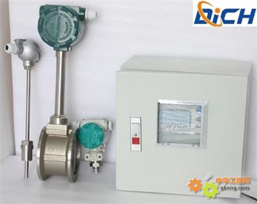

涡街流量计主要用于工业管道介质流体的流量测量,如气体、液体、蒸气等多种介质。其特点是压力损失小,量程范围大,精度高,在测量工况体积流量时几乎不受流体密度、压力、温度、粘度等参数的影响。无可动机械零件,因此可靠性高,维护量小。仪表参数能长期稳定。涡街流量计采用压电应力式传感器,可靠性高,可在-20℃~+250℃的工作温度范围内工作。有模拟标准信号,也有数字脉冲信号输出,容易与计算机等数字系统配套使用,是一种比较先进、理想的测量仪器。
广东气体流量计,广东锅炉蒸汽流量计,空气流量广东,广东流量,广东蒸汽流量计,广州蒸汽流量计,广东气体流量计  广东锅炉蒸汽流量计  空气流量广东,广东流量计,高温气体流量计广州,智能压缩空气流量计|LUGB气体流量计|工业气体流量计|氧气流量计|氮气流量计|高温气体流量计
智能涡街流量计是一种采用国际上最新数字集成技术并根据国内工业自动化控制的实际需求而研制开发的新一代高品质智能化仪表。传感器采用压电晶体作为检测元件的新型应力式智能流量测量仪表,适用于各种气体、蒸汽、液体的流量计量。该仪表具有与流量成比例的脉冲、电流信号、RS-485通讯输出、便于和计算机联用等优点。流量计采用检测探头与旋涡发生体分开安装,而且耐高温的压电晶片不与介质接触,所以仪表具有结构简单、通用性好和稳定性高。有什么技术问题请以联系广州迪川仪器仪表有限公司 TEL:020-85628522 020-85550363 FAX:02085628533http://www.gz-dichuan.com
流量计特点:
        涡街流量计可在很宽的流量范围内精确测量气体、液体和蒸汽的流量而不受流体物理性质的影响。
  不受温度、压力的影响,同时不易堵,不易卡,不易结垢,耐高温,高压,
  无可动部件、无孔洞缝隙设计,产品无磨损、耐脏污,无须机械维修,使用寿命长
  温压补偿一体化设计,采用微功耗高新技术,电池供电的现场显示型流量计,可不断电运行三年以上;
  同屏显示温度、压力、瞬时流量百分比、瞬时流量值及累积流量,不必轮流切换。
  检测元件不接触流体,可靠性高,介质适应性强,动态测量范围宽,压力损失小。
  电路采用表面贴装工艺,结构紧凑,可靠性高。
  采用分体式信号转换器,方便不同场合应用。
  表体采用不锈钢材质,可适用于腐蚀性介质的测量;
  现场液晶显示,脉冲、4~20mA输出或485通迅,可与工业自动化系统连接;
流量计技术参数:
测量介质:  液体、气体、蒸汽
介质温度:  -30℃——+400℃
本体材料:  不锈钢(其他材料协议供货)
环境温度:  -30℃——+65℃(特殊根据要求)
公称直径:  管道式:DN15——DN300;  插入式:DN200-2000mm
测量精度:
  液体:测量值的±1.0%   气体:测量值的±1.5%
量程比:   10:1
压力等级:  1.6MPa, 4.0 MPa(高压可特殊制造)
连接方式:  夹装式 DN15—DN300   法兰式 DN15--DN300。  插入式 DN200-DN2000
护等级:  IP65
转换器壳体: 压铸铝,上漆
供电电压:  12——36VDC或3.6V锂电池
输出信号:   两线制4--20mA电流输出
现场显示:  液晶屏同时显示压力、温度、瞬时流量、累积流量
通讯方式:  RS485通迅
