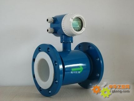

电磁流量计
简介:电磁流量计是20世纪60年代随着电子技术的发展而迅速发展起来的新型流量测量仪表。电磁流量计根据法拉第磁感应定律制成,用来测量导电液体的体积流量。由于其独特的优点,目前已广泛地应用于工业上各种导电液体的测量。例如,测量各种酸、碱、盐等腐蚀性液体;各种易燃,易爆介质;各种工业污水、纸浆、泥沙等
电磁流量计应用:纸浆流量测量,果汁流量测量,脏流程液测量,微小流量测量,冷水流量测量。含油污水测量, 热水流量测量,户用热量测量,栋楼热量测量,水表测量, 泵效率测试,工艺流量测量,明渠流量测量。软化水流量测量,大管径污水测量,电厂冷却水测量,非满管流量测量,腐蚀性流量测量,未处理污水计量,自来水流量测量,高压天然气计量,工厂排放液计量,非接触式流量测量。水泵出水流量测量

技术参数:
仪表精度: 管道式0.5级、1.0级;插入式1.5级
测量介质: 电导率大于5μS/cm的各种液体和液固两相流体。
流速范围: 0.01~15m/s
工作压力: 1.6MPa
环境温度: -40℃~+50℃
介质温度: 聚四氟乙烯衬里≤180℃
橡胶材质衬里: ≤65℃
防爆标志: ExmibdⅡBT4
防爆证号: GYB01349
外磁干扰: ≤400A/m
外壳防护: 一体化型: IP65;
分 离 型: 传感器IP68(水下5米,仅限于橡胶衬里)转换器IP65
输出信号: 4~20mA.DC,负载电阻0~750Ω
通讯输出: RS485或CAN总线
电气连接: M20×1.5内螺纹,φ10电缆孔
电源电压: 90~220VAC、24±10%V.DC
最大功耗: ≤10VA

电磁流量计的选型:
1、根据一体型和分离型电磁流量计的特点,选择合适的类型。一体型电磁流量计安装敷线方便,精度中等,不宜在地面以下安装,以防转换器被水淹没。分离型电磁流量计,精确度较高,转换器与传感器异地安装,更适合现场环境比较差(如有害、有毒、易受水淹没等场所)的场合,但安装、敷线较严格,否则易引入干扰信号。
2、选择合适的电极形式。对于不产生结晶、结疤、不沾污电极的介质,可用标准电极,否则用刮刀式清垢电极或有清洗连接装置的电极。对于测污泥场合,还可选用可换式电极。
3、根据被测介质的腐蚀性选择电极材料,见表。
电极材料耐蚀及耐磨性能不锈钢不锈钢
用于工业用水、生活用水、污水等具有弱腐蚀性的介质,适用于石油、化工、钢铁等工业部门及,市政、环保等领域。
哈氏合金B:对沸点以下的一切浓度的盐酸有良好的耐蚀性,也耐硫酸、磷酸、氢氟酸、有机酸等非氯化性酸、碱,非氧化性盐液的腐蚀。
哈氏合金C:能耐非氧化性酸,如硝酸、混酸、或铬酸与硫酸的混合介质的腐蚀,也耐氧化性盐类如:Fe,”、、Cu”下或含其他氧化剂的腐蚀,如高于常温的次氯酸盐溶液、海水的腐蚀
钛:能耐海水、各种氯化物和次氯酸盐、氧化性酸(包括发烟硫酸)、有机酸、碱的腐蚀。不耐较纯的还原性酸(如硫酸、盐酸)的腐蚀,但如酸中含有氧化剂(如硝酸、Fc++、Cu++)时,则腐蚀大为降低
钽:具有优良的耐蚀性和玻璃很相似。除了氢氟酸、发烟硫酸、碱外,几乎能耐——切化学介质(包括沸点的盐酸、硝酸和l 50℃以下的硫酸)的腐蚀。在碱中刁;耐蚀。
铂/钛合金:几乎能耐——切化学介质,但不适用于王水和铵盐。
不锈钢涂覆碳化钨:用于无腐蚀性,强磨损性的介质。4、根据被测介质的腐蚀性、磨损性及温度来选择衬里材料。
衬里材料:主要性能:最高介质温度70℃  :适用范围100℃ 150℃ (需特殊订货)
聚四氟乙烯(F4):是化学性能最稳定的一种塑料,能耐沸腾的盐酸、硫酸、硝酸和王水,也能耐浓碱和各种有机溶剂。不耐三氟化氯、高温三氟化氯、高流速液氟、液氧、自氧的腐蚀。
聚全氟乙丙烯(F46):同F4,耐磨性、抗负压能力高于F4。同上最高介质温度70℃  :适用范围100℃ 150℃ (需特殊订货
聚氟合乙烯(Fs):适用温度上限较聚四氟乙烯低,但成本也较低。80℃
聚氯丁橡胶:1、有极好的弹性,高度的扯断力,耐磨性能好。2、耐一般低浓度酸、碱、盐介质的腐蚀,不耐氧化介质的腐蚀。80℃ 120℃ (需特殊订货)水、污水、弱磨损性的泥浆矿浆。聚氨酯橡胶1、耐磨性能极强。2、耐腐蚀性能较差。80℃中性强磨损的矿浆、煤浆、泥浆
5、电磁流量计防护等级。根据国标GB4208-1984约同于国际电工委员会IEC标准(IEC529-7B),外壳防护等级的标准为:IP65为防喷水型,即可允许水龙头从任何方向对仪表喷水,喷水压力为30Kpa。出水量为0.75m3/h,喷水口离仪表距离为3m;IP67为防浸水型,即仪表可全部浸入水中,最高点应在水下至少150cm,持续时间至少30min。IP68为潜水型,能长期在水下工作。根据以上规定,在地下安装易被水淹的仪表应选IP68,电磁流量计在地上安装的宜选IP65。
6、根据连接仪表管道的绝缘性选择接地。
7、根据被测介质的最高压力选择电磁流量计的公称压力。对于介质压力为10MPa、16MPa、25MPa、32MPa几个等级的流量测量,应选用高压型电磁流量计。其最大口径为100mm。
电磁流量计的安装要求:
液体应具有测量所需的电导率,并要求电导率分布大体上均匀。因此流量传感器安装要避开容易产生电导率不均匀场所,例如其上游附近加入药液,加液点最好设于传感器下游。
使用时传感器测量管必须充满液体(非满管例外)。有混合时,其分布应大体均匀。液体应与地同电位,必须接地。如工艺管道用塑料等绝缘材料时,输送液体产生摩擦静电等原因,造成液体与地间有电位差。
