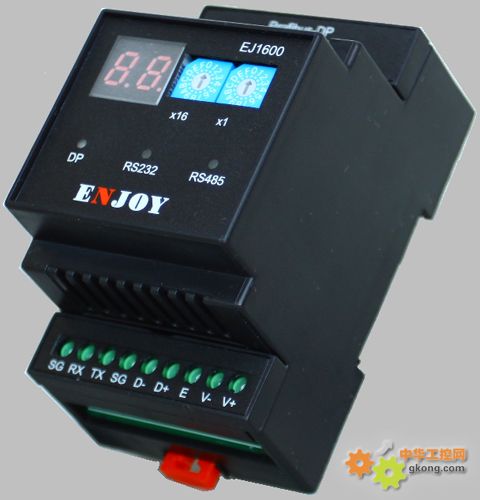

产品名称: EJ1600 Profibus网关
型  号: EJ1600
EJ1600转换模块将标准的Modbus接口连接至Profibus-DP网络,在Profibus网络中,EJ1600是一个从站。EJ1600模块可以作为Modbus主站,主动与具有Modbus接口的设备进行数据交换,也可以作为Modbus从站,等待所连接的Modbus主站来对其进行读写,用户可以通过拨码开关来设置Modbus的主从站模式。
EJ1600提供两个串行口供用户连接其它Modbus设备使用:一个RS232接口和一个RS485接口。RS232接口是点对点的网络,只能连接一台具有RS232的接口的Modbus设备。RS485是1对N的网络,可以连接多台具有RS485接口的Modbus设备。
EJ1600连接到Profibus网络中的示意图如下:
EJ1600网络连接示意图
EJ1600产品各部功能介绍:
EJ1600各部功能介绍
产品规格:
1) 支持Profibus-DP周期性数据传输(DPV0)
2) 支持自动波特率检测,最高波特率到12Mbps
3) 支持双数码管显示运行状态和错误码
4) 支持RS232和RS485接口
5) 支持Modbus功能码01H,02H,03H,04H,05H,06H,0FH,10H
6) 支持Modbus主从模式,可通过开关设定。
