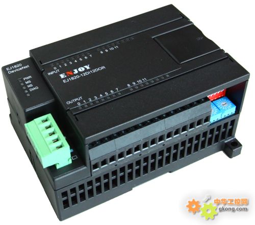

EJ1820系列远程IO模块提供标准的DeviceNet通讯接口,是标准的DeviceNet从站设备,可以与多个厂商的DeviceNet网络兼容。
EJ1820远程IO模块将分布的IO控制点连接至DeviceNet网络,在DeviceNet网络中,EJ1820模块是一个从站,自带的输入输出点有各种不同的功能组合,以满足不同的应用需求。
EJ1820模块连接到DeviceNet网络中的示意图如下:
产品各部介绍:
产品规格:
1) 支持Group 2 only server连接方式。
2) 支持轮询(Polled)的IO连接。
3) 支持标准的MS,NS LED指示。
4) 支持旋转开关设定站号和波特率。
5) 支持标准的连接器5色卡指示。
6) 支持可配置的断线错误处理机制。
