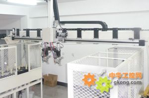

用途:一台上下料机械手为一台数控剃齿机提供上下料服务。
技术指标:
水平行程:3500mm
垂直行程:500mm
工件旋转:90度
水平运动速度:500mm/s
垂直运动速度:500mm/s
水平运动重复精度:±0.1mm
垂直运动重复精度:±0.1mm
水平运动传动形式:同步带
垂直运动传动形式:同步带
负载重量:每个齿轮5-13kg
夹持动作:气动
运动控制系统:PLC
基本配置表:
X方向直线定位系统QLZ80和MR43,全长4000mm
伺服电机驱动功率1KW
Z方向直线定位系统ELS80S,全长1200mm
伺服电机驱动功率1KW
旋转轴电机功率400w
一个Z坐标轴末端安装一个可以集成的抓手机构,两个抓手成90度分布,同时安装在一个旋转轴上,旋转轴和Z轴成45度角安装。一个抓手负责将加工好的工件从机床上取下来,另外一个抓手将待加工的工件装配在机床上。
一个Z坐标轴末端安装两个可以独立旋转地气动抓手,每个抓手可以独立旋转90度,一个抓手负责将加工好的工件从机床上取下来,另外一个抓手将待加工的工件装配在机床上。
