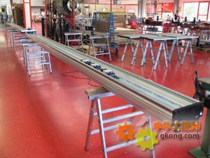

X方向直线定位系统ALZQ203,全长16800mm
分三节连接而成,每节长度约5600 mm;
伺服电机驱动功率3Kw.
Z方向直线定位系统ELSZ80S,全长2400 mm;
伺服电机驱动功率3Kw。
