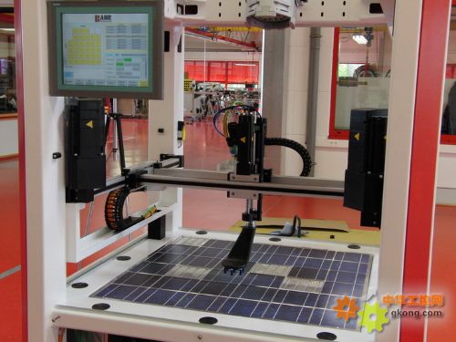

产品名称: 高速搬运机械手
型  号: 5
品  牌: 德国bahr
用途:在生产线上高速搬运物体
技术指标
水平X方向行程:1000mm
水平Y方向行程:1000mm
垂直Z方向行程:200mm
工件旋转:90度
工作节拍:每秒抓放一个物体
夹持动作:气动
基本配置表:
X方向和Y方向直线定位系统集成在一起,型号为ELZU60,
由两个电机共同驱动。伺服电机驱动功率1Kw.
Z方向和旋转方向集成在一起,型号为HDK16,
