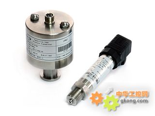

产品概述
HM27系列真空/绝压变送器是德国HELM在国内推出的一款专业用于真空测量控制的新系列产品,完全解决了真空测量难的问题,该系列产品分为HM27G负压变送器、HM27A绝压变送器、HM27CA 电容薄膜绝压变送器三种规格,已广泛应用制药,医疗设备,航空航天,科研,检漏,自动化设备配套等领域。
HM27G负压变送器是采用HELM单晶硅厚膜传感器,配以高精度信号处理电路,性能稳定,可靠,解决了国产扩散硅式负压真空产品的信号不稳定,使用寿命不长等不足,常用量程有:0— -100KPa ;0—-50KPa等。
HM27A 绝压变送器是采用德国HELM先进的绝压芯片和温度自补偿及规一化电路调试等高新技术,将绝压量程最小扩展到5KPa,且大幅度提高了产品的综合精度,该型号产品技术先进,性能卓越,质量可靠,体积小,和国产同类型绝压产品相比有非常大的优势,性价比高。
HM27CA电容薄膜绝压变送器是本公司最新引进德国HELM电容薄膜规技术和国际先进的标定生产设备在国内生产的真空压力仪表。此产品采用电容量变化原理工作,最小量程可做到绝压0.02Pa—200Pa,且检测不受检测介质种类和成分的影响,有标准电信号输出,可以远传,便于微处理机智能化控制,是一款低真空压力测量的理想仪表。
