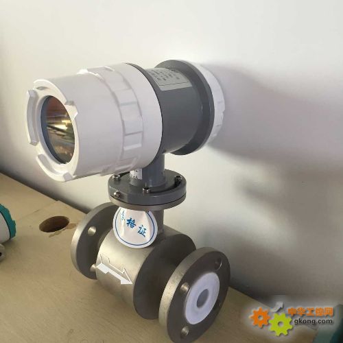

电磁流量计简介:电磁流量计是20世纪60年代随着电子技术的发展而迅速发展起来的新型流量测量仪表。电磁流量计根据法拉第磁感应定律制成,用来测量导电液体的体积流量。由于其独特的优点,目前已广泛地应用于工业上各种导电液体的测量。例如,测量各种酸、碱、盐等腐蚀性液体;各种易燃,易爆介质;各种工业污水、纸浆、泥沙等

仪表精度: 管道式0.5级、1.0级;插入式1.5级
测量介质: 电导率大于5μS/cm的各种液体和液固两相流体。
流速范围: 0.01~15m/s
工作压力: 1.6MPa
环境温度: -40℃~+50℃
介质温度: 聚四氟乙烯衬里≤180℃
橡胶材质衬里: ≤65℃
防爆标志: ExmibdⅡBT4
防爆证号: GYB01349
外磁干扰: ≤400A/m
外壳防护: 一体化型: IP65;
分 离 型: 传感器IP68(水下5米,仅限于橡胶衬里)转换器IP65
输出信号: 4~20mA.DC,负载电阻0~750Ω
通讯输出: RS485或CAN总线
电气连接: M20×1.5内螺纹,φ10电缆孔
电源电压: 90~220VAC、24±10%V.DC
最大功耗: ≤10VA
