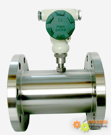

一、概述
LWGYC涡轮流量计是由涡轮流量传感器与显示仪表组成,是本厂采用国外先进技术生产制造的,是液体流量最理想的流量计之一。流量计具有结构简单、精确度高、安装维修使用方便等特点。该产品广泛用于石油、化工、冶金、供水、造纸、环保、食品等领域,适用于测量封闭管道中与不锈钢1Cr18Ni9Ti、2Cr13及刚玉Al2O3、硬质合金不起腐蚀作用,且无纤维、颗粒等杂质的液体。若与具有特殊功能的显示仪表配套使用,可以进行自动定量控制、超量报警等用途;
■传感器为硬质合金轴承止推式,不仅保证精度,并且提
二、产品特点:高耐磨性能;
■结构简单、牢固以及拆装方便;
■测量范围宽,下限流速低;
■压力损失小,重复性好,精确度高,叶轮具有防腐功能;
■具有较高的抗电磁干扰和抗振动能力;
三、工作原理:
流体流经传感器壳体,由于叶轮的叶片与流向有一定的角度,流体的冲力使叶片具有转动力矩,克服摩擦力矩和流体阻力之后叶片旋转,在力矩平衡后转速稳定,在一定的条件下,转速与流速成正比,由于叶片有导磁性,它处于信号检测器(由永久磁钢和线圈组成)的磁场中,旋转的叶片切割磁力线,周期性的改变着线圈的磁通量,从而使线圈两端感应出电脉冲信号,此信号经过放大器的放大整形,形成有一定幅度的连续的矩形脉冲波,形成有一定幅度的连续的矩形脉冲波,可远传至显示仪表,显示出流体的瞬时流量和累计量。在一定的流量范围内,脉冲频率f与流经传感器的流体的瞬时流量Q成正比,流量方程为:Q=3600×f/k
式中:
f——脉冲频率[Hz];
k——传感器的仪表系数[1/m3],由校验单给出。
Q——流体的瞬时流量(工作状态下)[m3/h];[1/L]为单位
3600——换算系数;
每台传感器的仪表系数由制造厂填写在检定证书中,k值设入配套的显示仪表中,便可显示出瞬时流量和累积总量;
四.主要技术性能:
■公称通径:(4~200)mm基本参数见表一;
■介质温度:(-20~80)℃、(-20~120)℃;
■环境温度:(-20~55)℃;
■准 确 度:±0.2%、±0.5%、±1%;
■介质温度:-20-120 ℃;环境温度:(-20~55) ℃;
■供电电源:现场显示带4~20mA或脉冲输出,+24VDC供电;
■显示方式:现场显示,高清晰液晶显示器同时显示瞬时流量(4位有效数字)及累积流量(8位有效数字,带清零功能)所有有效数据掉电后保持10年不丢。
■本体材质:304、(316L);
■叶轮材质:2Cr13(镀钛处理、双相钢)
■轴承材质:硬质合金;
■连接方式:螺纹、法兰、法兰夹装、卫生卡箍接口;
■法兰标准:国家标准;
■工作压力:1.6~2.5MPa(10-25MPa高压需定做加工);
■防护等级:IP65;防爆等级:ExdIIBT6;
