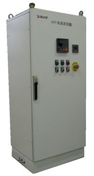

产品名称: 有源电力滤波装置 APF
型  号: APF
价  格:

    ANAPF系列有源电力滤波装置,以并联方式接入电网,通过实时检测负载的谐波和无功分量,采用PWM变流技术,从变流器中产生一个和当前谐波分量和无功分量对应的反向分量并实时注入电力系统,从而实现谐波治理和无功补偿。
原理如下图:

2.6 安装技术要求
2.6.1 布置要求
     ANAPF一般为标准柜式结构,安装时应避免倒置或平放,外形尺寸由所选谐波补偿电流值决定,平面布置形式一般由谐波电流补偿点位置决定。其平面布置要求如下
     1)离墙安装:正常情况下建议与低压开关柜并列离墙布置,正面操作,双面维护,背面维护通道不小于800mm。
     2)靠墙安装:ANAPF也可靠墙布置,正面操作,正面维护。
     3)电气设计人员在考虑系统接线及平面布置时应注意将ANAPF的补偿接入点尽量靠近补偿对象,并处于采样CT的上游,或在末端预留空间供设计安装,CT采样处下游不能包含容性负荷。平面布置示意如下图:
     4)ANAPF所有正常情况下不带电的金属外壳均应根据设计要求的接地制式(TN-S、TN-C-S、TT等)严格做好相应的保护接零或保护接地。
