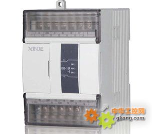

产 品 说 明
8点NPN型输入,8点继电器(R)或晶体管(T)或继电器晶体管混合(RT)输出
AC220V(E)或DC24V(C)电源
最多可外接扩展10个模块和3块BD板
具有更高的处理速度
带时钟并对数据进行掉电保持
支持基本的逻辑控制和数据运算
支持高速计数、脉冲输出、外部中断、电子凸轮、C语言编辑功能块、I/O点的自由切换、自由格式通讯、MODBUS通讯等功能

性能规格
项 目
规 格
程序执行方式
循环扫描方式
编程方式
指令、梯形图并用
处理速度
0.05us
停电保持
使用FlashROM及锂电池
用户程序容量
128KB
I/O点数
总点数
32点
输入点数
18点(X0~X21)
输出点数
14点(Y0~Y15)
内部线圈(X)
1048点:X0~X2027
内部线圈(Y)
1048点:Y0~Y1037
内部线圈(M、HM)
11008点
流程(S)
1153点
定时器(T)
点数
640点
规格
100mS定时器:设置时间0.1~3276.7秒
10mS定时器:设置时间0.01~327.67秒
1mS定时器:设置时间0.001~32.767秒
计数器(C)
点数
672点
规格
16位计数器:设置值K0~32,767
32位计数器:设置值-2147483648~+2147483647
数据寄存器(D)
11048字
FlashROM寄存器(FD)
8144字
高速处理功能
高速计数、脉冲输出、外部中断
口令保护
6位长度ASCII
自诊断功能
上电自检、监控定时器、语法检查
