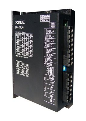

超低电机运行噪声 供电电压可达40VDC 输出电流有效值可达2.5A 细分动态可选,最高达64细分 可驱动任何2.5A以下4,6,8线两相步进电机 光隔离信号输入 电流设定方便,任意档可选 具有过温、过流保护、自动半流锁定、输出短路保护功能
型号说明
DP-304:脉冲控制信号接24V;DP-304-L:脉冲控制信号接5V。
