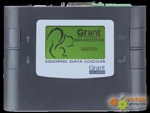

产品名称: Squirrel SQ20
型  号:
品  牌: 数泰科技
• 灵活
• 方便使用
• 经济
• 可手持
• 可连接USB
• 4个差分或 8个单端通道
• 支持无线连接,使用RS232输出口
 连接modem (通过接口单元)
总览
  Squirrel 2010是一款多功能、通用途的数据采集器,拥有4到8个模拟输入通道,用于测量电流、电压和 电阻值。以及8个数字通道,可以自动触发仪器或使其停止采集。含有RS232端口,可以连接modem以及其它网络设备。
  Squirrel 2010体积小,是一款真正便携的采集器,也适合于固定安装。通过4个按钮、大型的图形显示屏和0.1% 的基本精度,可以容易地对其进行编程操作。Squirrel 2010能够完成许多常规的数据采集需要,包括更多的应用需求,如每通道每秒钟10个读数的苛刻要求。
关键特性
体积小,是真正便携的采集器
4到8个通用的模拟输入通道(电流、电压、电阻、温度)和8个数字输入通道
16个计算通道
2个报警输出和2个脉冲计数输入 (64kHz时为1,100Hz时为1)
通过大型易读的图形显示进行配置0.1%精度高达1,800万个读数
SquirrelView安装/下载软件的支持
