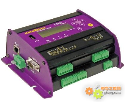

双通道隔离技术
1个SDI-12输入
2个串行"智能传感器"端口
FTP用于数据自动传输
支持SCADA连接的Modbus
多达6个模拟(±30V)传感器输入
简易的U盘传输数据及程序
更加灵活的解决方案
dataTaker的DT82I凭借其强大的性能特点应用于不同的领域。DT82I是一款坚固的、低能耗的数据采集器,具有支持USB盘、18位分辨率、通讯性能可扩展及内嵌显示屏等特性。DT82I的双通道隔离概念可同时使用多达4个差分或6个单端模拟输入。它具有先进的网络(FTP和Web接口),支持Modbus传感器及SCADA系统,加上具有为传感器激励的开关控制的5V和12V输出电源,因此,DT82I是一个完全的自适应系统。
通用测量
DT82I的模拟和数字通道可接入一批传感器,输入包括模拟量和数字量以及高速计数器、脉冲输入、可编程传感器串行通道、用于CANbus的具有选项的CANgate接口。温度、电压、电流、4-20mA电流回路、电阻、电桥、应变计、频率、数字或连接智能传感器都可进行数据采集,同时可对采集到的不同原始数据进行计算,按所需要的工程单位或统计报告的形式将原始数据或计算结果返回给上位机。设置采集、数据记录、报警及控制输出以满足不同的需求,连接智能传感器、GPS及其他智能设备增加了DT82I的使用灵活性。
先进的数据存储和通讯功能
标准的存储单元最多可存储一千万个数据点(可扩展),您可根据需求尽可能多的存储数据。当设定的内存占满时,可选择设置覆盖或停止采集。用户可以自己选择用报警动作完成数据存档、拷贝数据到U盘或将数据经FTP(文件传输协议)传递出去。通讯功能包括RS232串口、USB和以太网口,本地连接DT82I,通过一个调制解调器或互联网进行远程传送。Web接口允许用户通过浏览器设置DT82I、访问数据库及以模拟图形及列表方式查看当前测量数据。FTP可将数据传递到用户办公室,通过互联网或移动手机网络,而不需再选用特定的上位机软件。
