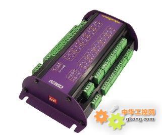

产品名称: CEM20 通道扩展模块
型  号:
品  牌: 数泰
紧凑小巧的尺寸
极低的能耗
低成本方式增加数据采集器通道
每个连接到数据采集器模拟通道的
CEM20都可扩展20个模拟通道
应用范围:
建筑与结构行业、科学研究、混凝土养护监测、建筑服务结构、温度分布、热敏电阻排布、静态荷载测试、岩土工程、大坝监测、边坡监测、采矿监测、隧道监测、一般工业、烘箱、校准、冷藏监测、过程监测
增加的通道容量
通过增加dataTaker通道扩展模块 (CEM20),dataTaker DT80系列增加通道 容量变得非常简单。每个CEM20具有20个通用的数据采集通道,它连接到 dataTaker DT80系列数据采集器主机的一个模拟通道,这样有效地将DT80 总通道容量最大扩展到300个模拟输入,DT85最大扩展到960个模拟输入。 CEM20和DT80系列dataTaker数据采集器一样, 采用相同的双重通道隔离技 术,CEM20 的每个通道可以接入两个隔离的差分输入或者三个共享的单端输入,从而最大输入量进一步得到增加:
简易安装与连接
连接一个CEM20到 dataTaker 数据采集器主机非常简单。 CEM20 直接从 dataTaker 数据采集器主机12V电压输出端供电。 CEM20模拟输出端连接到 dataTaker 数据采集器的一个模拟通道, 参见下页接线图表示例。
坚固的结构设计
CEM20 dataTakerDT80 的结构与 系列相似,非常坚固。机壳由氧化铝压模制造而成,两端为钢质涂层板。 可拆卸的接线端为安装与维修提供方便的操作。
兼容性
dataTakerCEM20与所有DT80和DT85数据采集器系列2 及以上版本产品兼容。
