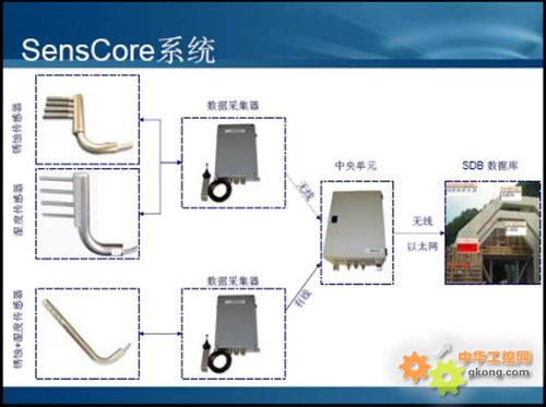

Roctest新一代混凝土腐蚀无线监控系统
1)腐蚀电流传感器 SensCore 16.1010
主要性能:
- 混凝土腐蚀初始状态测量
- 混凝土腐蚀程度测量
- 适用于不同厚度混凝土保护层
- 采用SensCore 16.2010数据采集记录
2)混凝土湿度传感器 16.1011
主要性能:
- 混凝土电阻率测量
- 混凝土温度测量
- 混凝土含水量和湿度变化量监测
- 适用于新建建筑物和修复结构
- 适用于不同厚度混凝土保护层
3)现有结构湿度&腐蚀监测组合传感器SensCore 16.1012
- 混凝土腐蚀开始状态测量
- 混凝土腐蚀程度测量
- 混凝土电阻率测量
- 混凝土温度测量
- 混凝土含水量和湿度变化量测量
- 适用于不同厚度混凝土保护层
- 采用SensCore 16.2010数据采集仪记录
4)数据采集仪和总控制单元SensCore 16.2010
主要性能:
- 数据采集仪与总控制单元采用无线方式传输数据
- 支持闪存卡
- GPRS模块从以太网上发送和接收数据
- 内置计算机
- 腐蚀电流测量
- 混凝土电阻率测量
- 混凝土湿度测量
- 混凝土腐蚀预警
- 适用于不同厚度混凝土保护层
- 能同时测量4个传感器
