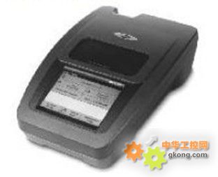

DR2700型便携式分光光度计迎合了客户对分析仪器在价格和性能上的双重需求,在 DR2800的设计基础上开发而成,既可用于实验室分析,又可用于生产现场和野外水质测试。
DR2700
● 触摸屏式的用户操作界面,简便快捷;外形小巧轻便,易于携带。内置的130多条标准曲线可以满足用户对多种分析参数的测试要求,同时保证测试结果的准确性和可信度。中文菜单的触摸屏式用户界面,便于用户操作仪器。该仪器广泛应用于工业、市政、环保、教育等领域的水质监测。其特点为:
●光学性质及稳定性得到了极大改善
- 比色池摆放位置及旋转不会影响读数的变化
- 坚固的底盘设计
● USB接口便于程序升级、数据传输和打印机等附件的使用;
● 仪器内存 130 多个预置分析方法曲线;
- 最新的内置程序,可在哈希公司英文网站(www.hach.com)下载至 U盘,U盘连接在仪器接口上进行内置程序的更新。
● 两种供电模式:
(1)电池供电
(2)交流电源供电
● 软件方面多种尺寸的比色池附件。例如,可选流通池附件,用于大体积水样分析和痕量测试。
- 密码保护
仪器可设置密码,控制不同功能的使用和修改权限(如防止某些没有权限的人员修改仪器内存储的程序和基本设置)。
技术指标:
波长范围:400-900nm
带  宽:5nm
波长选择:根据方法自动选择波长
波长校准:自动校准
读数模式:透过率(%
预置程序:130
用户程序:10
数据存储:200
操作界面语言:中文可选
电  源:(1)交流供电:100-240V,47-63Hz个测量值个多个),吸光度和浓度
(2
重  量:4.0kg (不带电池);4.3kg (带锂电池))电池供电:可充电的锂电池
操作环境:10-40℃;80% 相对湿度,无冷凝现象
