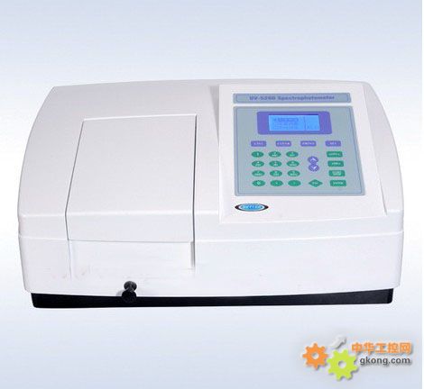

产品名称: 双光束紫外可见分光光度计
型  号:
品  牌: 数泰科技
UV1900系列紫外可见分光光度计特点:
•全新设计的优良的光学系统,高性能的全息闪耀光栅,确保了仪器的低杂散光.
•双光束测光系统,配合设计先进的电路测控系统.使仪器具有高度的稳定性和极低的噪声.
•全自动的控制系统,先进的设计理念,确保仪器具有高可靠性和高稳定性.
•可拆卸结构的样品室设计,易于更换不同的附件.以满足不同的分析需求.
•宽敞型开放式光源室设计,使灯源更换更加方便.
•关键部件均选用进口器件.保证了仪器性能的高可靠性.
•windows 环境下开发的中英文操作软件,具有多项专利技术.提供了丰富的独具特色的分析功能.
仪器功能:
•光度测量:可同时测量1~6个波长处的透过率和吸光度.
•光谱测量:在波长范围内进行透过率、吸光度和能量的图谱扫描,并可进行各种数据处理如峰谷检测、导数运算、谱图运算等.
•定量测量:单波长、双波长、三波长和多波长测定.1~9点工作曲线(1~4次)回归.
•动力学测定:在任意设定的波长处进行透过率和吸光度的时间扫描并可进行各种数据运算.
•数据输出:可进行数据文件和参数文件的存取,测量结果以标准通用的数据文件格式输出.
性能指标:
•测光方式: 透过率 吸光度 能量
•波长范围: 190 nm~1100 nm
•光谱带宽: 1 nm
•杂散光: ≤0.05 %T (220 nm NaI 溶液)
•波长准确度: ±0.3 nm
•波长重复性: 0.2 nm
•光度范围: -3 A~3 A
•光度准确度: ±0.3 %T (0~100 %T)
•光度重复性: 0.001 Abs (0~0.5 Abs)
•基线平直度: ±0.001 Abs
•稳定性: 0.0004 Abs/h
•噪声: <0.0003 Abs
UV1900系列紫外分光光度计可用外部电脑控制。
基于Windows环境下开发的UVCON控制软件,可对主机进行全面控制。
包扩数据采集(单点测量、多点测量、光谱扫描、定量测定、时间扫描)
和各种数据处理。
●标准化、峰谷检测、面积计算
●图谱的放大、缩小、平滑、倒数、四则运算、1~4次微分、T-A转换
●单波长、多波长定量测定
●K系数法、一点工作曲线法、多点工作曲线法,可进行1~4次函数拟合
●定量分析中的异常点剔除法
●可对曲线系数进行校正
●扫描图谱、工作曲线和测试结果可海量存储
●测试报告以标准文件格式输出
●打印机可以任意选择
配置说明:
带PC软件包,打印机选配
