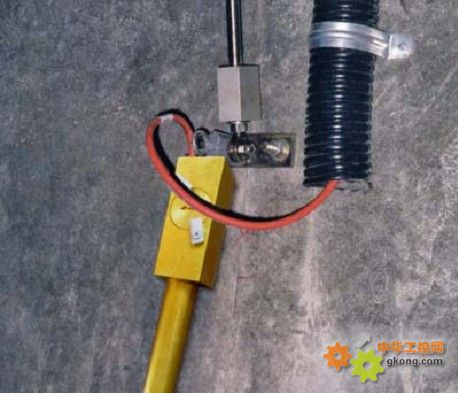

隧道断面收敛系统由安装在隧道内壁上的一系列连接杆组成,并通过数据采集器和数据处理软件实时得到隧道的情况且能通过图形进行显示。
  安装在隧道内壁上的每根测杆由高精度的位移传感器和倾斜传感器组成,隧道断面的收敛变形使得传感器产生变位,数据采集系统自动记录数据并传送到计算机,数据处理软件进行分析并实时显示隧道当前的收敛变形情况。
特性:
•为了避让隧道现场其他设备系统测杆可以制作弯曲形状
•不影响隧道交通
•高系统精度
•可采用开口或闭合形式
•内设温度传感器可进行系统温度修正
•测杆长度可根据现场条件定制
应用:
•监测地下洞室施工期间安全
•监测由于隧道周边施工引起的断面变形
•长期监测隧道断面收敛变形
工作原理:
  隧道断面收敛系统用于监测隧道内空变形情况,主要通过安装在一个平面内的一系列连接杆的角度和位移的变化来测定隧道内壁的变形。如系统工作原理图中所示,当监测点PO变化到P位置时,测杆收缩量为△L,同时产生△θ 的转动角度,这样通过测量△L和△θ 就能计算出隧道内壁监测点的坐标位置变化量,从而得到隧道断面收敛变形。
