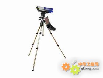

产品型号: JointMetrix3D
原产地: 奥地利3G Software & Measurement GmbH
用途:地质和土木工程编录;隧洞掘进;矿山、露头勘绘;土木工程体、岩面、边坡、坝基的编录;现场证据数字照像保存;稳定性分析;大比例尺照像汇编。
产品概述:
JointMetriX3D 是一个全新的,代表当今最高水平的岩体参数三维不接触测量系统。该系统实现了地质和岩体工程参数的快速、简便和安全采集。特别是在对不易到达面和危险体的测量方面。它提高了测量数据的质量, 用数字编录的方式展示实际的岩体状态, 为工地现场运作提供客观的数据决定基础。
服务和产品:
●JMX AS服务
JMX AS是JointMetriX3D应用服务的缩写。该服务是从高分辨率数字影像数据产生可再量测三维图像。
●产品JMX全景扫描仪(JMX PanoramaScanner)
JMX 全景扫描仪是一个电子光学图像采集系统。该系统是高分辨率数字图像的基础,它取决于所使用的透镜。该多功能全景测量系统的精度可达到1亿个像点。这就能保证识别体在毫米范围内的准确观测和测量。
●JMX分析软件包
该软件包系统便于操作,,能从各种视角对测量体进行观测、分析。
●JMX OSS现场服务
JMX OSS是JMX现场服务的缩写。它包括从实际现场全景数字照像, 三维成像, 结果分析,直到提供最终的专家鉴定。
技术参数:
目标物:从3米到300米高的石壁或建筑物
操作范围:从1米到几百米
图像测量范围,(FoVM) 根据使用情况不同:竖向:可达120°,水平向:可达120°
图像成像范围:(FoVI) 竖向:可达180°,水平向:可达360°
空间分辨率:1/5000 FoVM,如10米高的石壁的分辨率为2毫米
成像:
成像尺寸:5000×5000到30000x5000,跟用途有关
透镜:各种各样的透镜都能使用,焦距可从14mm到200mm
彩显:每像素48 bit,每个颜色通道(RGB)3x16 bit(RGB)
扫描时间:30秒到几分钟,跟所用的透镜、光源和所需的分辨率有关
总重:<15 kg
电源:内置,没有外部电缆
使用时间:5个小时
光源:1 2 泛光灯 (用于地下工程)
软件&硬件:
标定:考虑到特殊全景图像几何的标定系统(硬件和软件部分兼有)
成像控制:图像用户界面,便于通过笔记本控制成像过程
成像PC:一个获得成像的笔记本,PIII或更高级的,512M内存或更大内存的,64MB图像储存卡
分析PC:用于成像操作和工程管理的桌面,PIV或更高级的,512M内存或更大内存的,64MB图像储存卡
