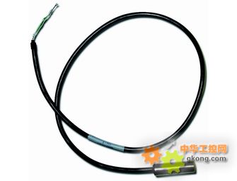

产品名称: TH 温度传感器
型  号:
品  牌: 数泰科技
产品型号: TH-T,TH-PT100,TH-TC
原产地: 加拿大Roctest公司
用途:用于监测岩石或混凝土中的温度变化;用于坝、桥、建筑和隧道衬砌的温度测量;也提供一个可靠的方法来监测温度对仪器的影响。
产品概述:
  TH温度传感器有三种型号:TH-T、TH-PT100和TH-TC。
  TH-T型温度传感器使用了一个其温度变化值可以预测的3kΩ特殊热敏电阻片。这个热敏电阻片用环氧树脂密封在圆形不锈钢空腔内。用两芯导线将热敏电阻片连接到读数仪。TH-T 温度传感器使用的热敏电阻片,是Roctest公司大多数SENSONIC弦式传感器中使用的标准热敏电阻。
  TH-PT100型温度传感器由一个对温度非常敏感的铂金电阻构成,其高温性能稳定。四芯或三芯电桥连接方式使得用便携式读数仪或数据采集系统可获得良好的测试分辨率。TH-PT100温度传感器密封在不锈钢空腔内,可以抵抗外部变形。
  TH-TC型温度传感器由包含一个热电偶。这个热电偶由一对实心铜镍合金AWG#24、T型热电极组成,包裹在0.38mm厚的PVC保护包裹层里,保护层可以承受105℃的高温。
