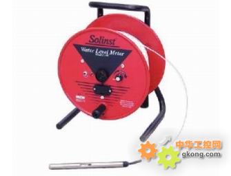

产品名称: 101SM型水位计
型  号:
品  牌: 数泰
产品型号: 101 SM
原产地: 加拿大Solinst公司
用途:在水井、钻孔和竖管的水位测量的时候,101 型水位计是Solinst 系列中精度和可靠性最好的,操作也非常简单,可以选择分刻度为1/100 英尺或者是毫米的读数方式。
产品概述:
操作原理:
101 型水位计由探头、聚乙烯测量尺和转盘组成,由标准的9 伏的电池提供电源。导线在包在测试尺的里面,由7 股不锈钢导线绞成,可以保证尺子的强度和弹性。探头的电极之间有绝缘材料隔开,在接触到水的时候,电路将会被接通,卷轴将会发出声音信号和发出亮光,这时可以从尺子中直接读出水井或者钻孔的水位值。
特点:
● 分刻度为1/100 英尺或者毫米
● 导电率的灵敏度可以调整
● 屏蔽的探头可以消除读数误差
● 永久不变的,热处理过的刻度
● 不可延长的不锈钢导线
● 各个部件都进行过耐磨和抗腐蚀处理
技术参数:
长度选择
Solinst 101 型水位计可以选择如下的各种长度:
微型卷盘    30ft.  10m     中型卷盘   500ft  150m
(窄型尺子)   65ft   20m            650ft  200m
小型卷盘    100ft.  30m            750ft  250m
        150ft   50m            1000ft  300m
        200ft   60m    大型卷盘    1250ft  400m
        250ft   80m            1500ft  450m
        300ft   100m            1650ft  500m
        400ft   120m            2000ft  600m
探头选项(标准测量尺)
所有的探头的设计中都考虑到了消除滴落的水的干扰和影响。
P2 不锈钢:带有氯丁橡胶防锈剂。不适宜用于浸泡的情况。易于修理
尺寸:0.5 英寸直径,7.5 英寸长(12.7mm×190mm)
P6 可浸泡型:不锈钢防渗透型探头。设计简单,和P2 很相似,可以在水下300m 工作。易于清洁和垂直挂在井中。
