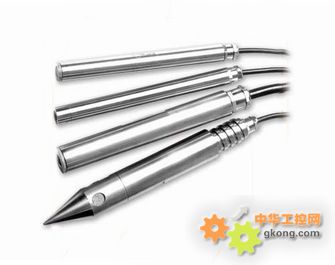

产品名称: PWS 振弦式渗压计
型  号:
品  牌: 数泰科技
产品型号: PWS
原产地: 加拿大Roctest 公司
用途:PW系列弦式渗压计用来测量孔隙水或其它流体压力。所测得的数据可评估地下水流的情况并用于设计和监测以下项目: 1.水工建造物; 2.基础与挡土墙; 3.大坝与堤防; 4.边坡与开挖工程; 5.隧洞与地下工程; 6.废料堆积场
产品概述:
  PW系列渗压计有四种不同结构外壳。振动弦式传感元件固定在中空圆柱体两端之间,一个柔性膜片焊接在钢性圆柱体上。振动弦是由液压挤压固定,相当于将所有零件焊在一起,但完全不影响其弹性。并测试其震动周期。
  在制造过程中,是钢丝承受预定的拉力,然后抽成真空并用电子束焊密封,柔性膜后面的密封环可将传感器密封在护罩内。用一个电磁线圈激励振动弦,将电磁线圈与MB-6T读数仪连接,测试其振动周期或频率。振动周期对施加在传感元件上的压力非常敏感。除振动弦外,传感器其它的零部件均采用高强度耐腐蚀的优质不锈钢材料。
  PWS型可以埋设在填土中以及混凝土的交界处,也可嵌入钻孔或小直径的管中,它由内装有压力传感器和热感应电阻的小直径圆形保护管组成。保护管的一端放置有高气压或低气压透水石的嵌口,另一端则引入密封的电缆线。透水石在保护管的前端用O形密封圈密封,经过透水石后,柔性膜就和固体颗粒隔离开而只承受要测量的液体压力。透水石很容易取下进行清洗与校正。
  PWF渗压计只是PWS的厚壁式型号。
  PWC型是PWS型渗压计的端部装有螺纹适配器,可用来作压力传感器。
  PWP型可直接埋入非固结的细颗粒材料,如砂、粉砂土和粘土中,其外壳一端是装有锥形端头的厚壁圆筒,在引入电缆的另一端则为EW型钻杆或带有标准螺纹管的。
  PW系列渗压计都能用MB-6TL或PALMETO VW便携式读数仪测读。也可用SENSLOG数据采集系统实施全自动远程采集。
