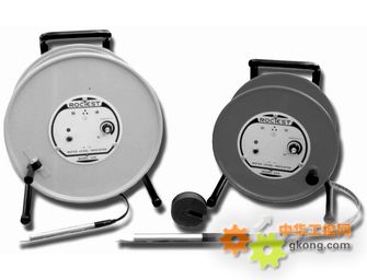

用途:CPR 型电测水位计用于测量钻孔、立管或者测井中的水位深度。它是一种精确而快速地测试水位深度的测试仪器。
产品概述:
CPR型电测水位计紧凑而轻便,它包括一个卷线盘、一根带有尺度刻划的电缆、一个测试控制板和一个探头。测试时,当探头触及到水面时,会同时发出可视信号和声音信号。
测试控制板:各种规格的CPR型电测水位计都带有控制面板,包含全部标准附件。当探头触及到水面时,指示灯会发出清晰可见的可视信号,其高灵敏度的ON/OFF逻辑开关可以确保电池的最佳使用寿命,并且使得操作者可以补偿含盐水质或者污水的导电性。
探头:经特别设计的探头,用于静态或者抽水井的水位测试。黄铜电极置于笛形管的顶部,以避免电极先于探头触及到水面。在卷线盘上有一个支架供固定探头使用。
电缆:平尺式(带式)电缆带有标准的不锈钢导线。电缆分两种:
EVAT型电缆:EVA乙烯醋酸纤维黑色塑料,带有凸出的永久性深度刻划线。
PCST型电缆:涂有氧树脂涂层的钢丝带,外包透明聚乙烯包裹层。
